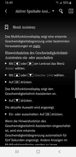

Dann stelle doch einmal Bilder ein was du alles aufrufen / durchblättern kannst.
Das hört sich ja so an als wäre das nachträglich verbaut und halbherzig codiert worden.
Hier ein Screenshot aus der Online BA (Teilauszug) von der MoPf.
Es wäre für alle gut wenn du dein Fahrzeug mit Baujahr in dein Profil einpflegen würdest.
Assistenz W204 MoPf

Das ist ja aktiviert. Bleibt für 5sek. Und ist dann weg
Sorry falsche Auskunft, jetzt wird es dauerhaft angezeigt. Gibt es auch eine Möglichkeit das ist ganz klein unten neben dem grünen Eco Zeichen angezeigt wird
Dann müßte der Screenshot zu deinem passen.
Wenn du keine BA (oder nicht in deiner Sprache) besitzt.
Lade dir die Smartphone APP " Mercedes-Benz Guides" herunter. In der kannst du dann dein Fahrzeug auswählen. In der für das T-Modell ab 6.11. kannst du auch einfach suchen.
Die für die Limo ist leider nur im PDF Format. Aber das wichtigste ist bei der Limo und dem Kombi ja identisch.

Du hast noch die AJ12 Firmware ohne Assistenzgrafik... lässt sich auf AJ13 flashen.
Hier mal ein Überblick:
