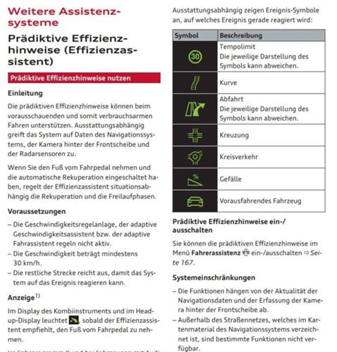

Da sich im A6 e-tron-Forum niemand zu meiner Frage äußert, versuche ich es mal im Q6-Forum:
In der Stadt und auf der Landstraße finde ich im Fahrmodus D den verkehrszeichenbasierten Geschwindigkeitsbegrenzer sehr angenehm.
Frühzeitig wird die nächste Geschwindigkeitsbegrenzung im Display angezeigt und das Fahrzeug bremst selbständig ab, auch vor Kreisverkehren oder starken Kurven.
Leider ist diese Funktion bei gefühlt jeder zweiten Fahrt nicht aktiv - und ich finde die Ursache nicht 🤨
Hat jemand die gleichen Erfahrungen gemacht?

Um dich richtig zu verstehen. Du aktivierst die Funktion manuell mit Tempomat Hebel nach vorne, richtig? Danach beschleinigt er und hält die Geschwindigkeit gemäss Erkennung und bremst jeweils frühzeitig ab, inkl. Kreisel.
Und das geht bei dir nicht immer?!
Ich habe noch einmal das Bordbuch durchwühlt:
Es handelt sich um die Funktion "Prädiktive Effizienzhinweise (Effizienzassistent)".
Dazu sind diverse Voraussetzungen nötig: automatische Rekuperation, Fahrmodus D, "Segeln" und weitere, siehe Auszug aus dem Bordbuch.
Problem gelöst :-)
