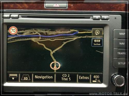

doch, meiner (11/2011) zeigt die Verkehrszeichen auf der Navikarte an, geht also definitiv. Ich weiß aber auch nicht mehr genau, wo man das einstellt. Ich prüfe das und sage Euch Bescheid,

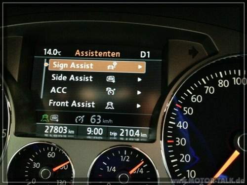

so kann man sich irren, trotz 99%, siehe beigefügtes Foto. 😉

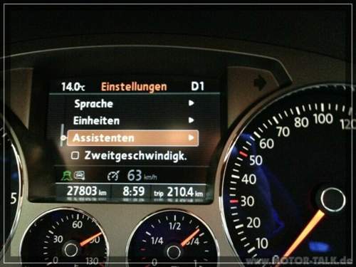

Die Einstellung erfolgt über das "Einstellungen" Menü im mittleren Display (Das ist das Menü, das nur im Stand geht) dort "Assistenten" (ziemlich unten im Menü) wählen, dann "Sign Assist" und dort die Funktion an- oder abschalten.

Danke für Deine Mühe,
aber das war ja nicht das Problem - das ging ja wie ich und alle anderen vorher beschrieben haben. 😉
Das Ding (Display) mit der Karte ist ja auch als RNS810 bekannt.
Ich bin der Meinung, dass vor der Reparatur die Verkehrszeichen auch im Zentraldisplay (Bild 2+3) in der Zielführungsanzeige dargestellt wurden und dort nicht nur bei der Ansicht der Verkehrszeichen.
Aber vielleicht war ja auch nur der Wunsch der Vater des Gedanken (ich hatte vorher auch einen Touareg II) und das ging vor der Reparatur tatsächlich nicht 🙁.
PS: Somit wird es nix mit den 15 AWs 😁
Aha, Begriffsverwirrung mit den mittleren Displays 😁 Anzeige der Verkehrszeichen parallel mit den Richtungspfeilen geht im Display vor dem Fahrer nicht.

Auf dem ZAB ist richtig. Aber ob es auch im Armaturendisplay angezeigt wird? Ich meine nicht.
