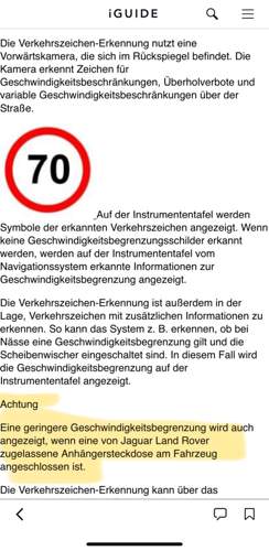

In der Bedienungsanleitung wird das kurz erwähnt.
Bild #211573842
in der BD des meines Disco Sports MJ24 steht nichts davon
