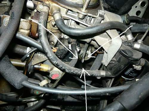

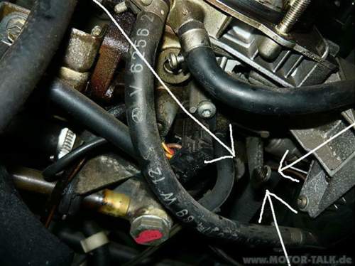

ich brauche nochmal einen Rat.
Ich habe wie angekündigt, den Flansch ausgetauscht.
Ging ganz gut. Leider ist der alte ganz offensichtlich in Ordnung und es hat sich auch nichts gebessert.
Ich habe nun eine Bitte:
Auf zwei mitgesandten Fotos weise ich auf eine "Metallnase mit Loch" hin, die sich mit dem Gaszug bewegt. Sie sitzt - von vorn gesehen - rechts unten am Vergaser.
Für mich als Laien sieht das Loch in dieser Metallnase so aus, als gehöre dort noch etwas rein - ein Gestänge o.s. - mit dem irgendetwas weiteres gesteuert wird.
Kann mir zufällig jemand sagen, ob hier wirklich was fehlt?
Oder ob dieses Loch in diesem Fall nicht genutzt wird?
Vielen Dank für jede Antwort.
Michael
Vergaser2
Vergaser1
da kommt nichts dran...
Hast du alle schläuche geprüft ? Vorallem den unterdruckschlauch ganz hinten am ansaugkanal ?
Der spritschlauch auf dem foto hat auch seine besten zeiten hinter sich und sollte dringend neu gemacht werden.
"Brummt oder schnarrt" der vergaser denn, wenn du bei kaltem motor die zündung an machst ? Die obere klappe am vergaser muss sich dann schliesen und langsam aufgehen, wenn der motor warm wird.
Wenn er das nicht macht könnte u.a. ein kabelbruch oder ein defektes ÜSR der fehler sein.
Gruß Stefan
