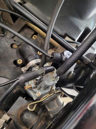

Hallo Gemeinde,
meine Freundin hat sich letztes Jahr gegen Ende einen gebrauchten Explorer Race GT 50 2takter vom Jahr (puh ca.) 2012 gekauft mit gerade einmal 1200km drauf.
Letztes Jahr hatte der Vorbesitzer den Vergaser neu eingestellt und neue Reifen drauf. Im Oktober gekauft und Probegefahren, November abgeholt und auch da ging er noch an.
Als ich im Januar (also 2 Monate später) die Batterie wie bei meinem Motorrad routinemäßig ausbauen und laden wollte, ging er schon nicht an sondern hat geeiert. Ich bin davon ausgegangen, dass einfach die Batterie zu schwach ist. Also geladen und im April jetzt wieder eingebaut. Nach ewigen Angetrete und rumgeeier mit den E-Starter hat er wenigstens ein bisschen Sprit verbrannt bekommen und ging immer für wenige Sekunden an und ist im Standgas automatisch ausgegangen bzw. wenn ich gas gegeben hatte direkt.
Unsere erste Vermutung: Zündkerze. -> Zündkerze ausgebaut, siehe da, total verrust. Also ausgetauscht gegen eine Brandneue und tadaa, keine Verbesserung. Testhalber hab ich mal etwas sprit in die öffnung bei der Zündkerze gespritzt und da ging er auch jeweils für eine mickrig kurze Zeit direkt an.
Nächste Vermutung: Irgendwas mit dem Luftfilter -> Abgebaut, gereinigt, getan versucht (auch wenn man es nicht sollte aber auch mal mit etwas Bremsenreiniger versucht und er hatte auch wo er so rumgeeiert hat etwas hochgedreht und ging dennoch wieder aus). Also Luftfilter ist es auch nicht.
Nächste Vermutung: Vergaser doch falsch eingestellt. Also etwas fetter eingestellt, etwas dünner, mehr Standgas weniger Standgas. Nichts hat nur im ansatz eine Verbesserung gebracht.
Nächste Vermutung: Vergaser ist dicht. -> Ausgebaut, mir die Technik mal etwas genauer angesehen und die Düsen im Ultraschallbad gereinigt und ebenso mal das ding mit Bremsenreiniger durchgekärchert. Mit meiner Taschenlampe konnte ich definitiv überall durchleuchten und ich habe den Lichtstrahl gesehen. Also zu SOLLTE eigentlich nichts mehr sein. Wieder eingebaut und siehe da -> Keine Verbesserung mit egal welcher einstellung vom Vergaser.
Dann hatte ich spontan mal den Benzinschlauch abgemacht (weil bei Ablassschraube offen beim Vergaser kein Sprit kam) um zu schauen ob da Benzin überhaupt durchläuft -> Nein, kein Benzin ist rausgelaufen. Mir war das das Prinzip von Unterdruck und Vergaser noch nicht ganz bekannt. Also dachte ich erstmal: Benzinhahn tauschen. Also neuen eingebaut und siehe da, keine Besserung.
Bisschen online belesen und verstanden wie ein Vergaser Sprit anzieht. Unterdruck. Also folgendes versucht: Am Unterdruckschlauch etwas gesaugt und es kam Benzin. Also habe ich testhalber den Vergaser mal mit Benzin volllaufen lassen und tadaa, er ging immer noch nicht an. Wieder etwas Benzin in die Öffnung bei der Zündkerze gemacht und er ging wieder für ganz kurze Zeit an, aber auch direkt wieder aus.
Mal den Unterdruckschlauch abgemacht und mal am Vergaser beim Starten getestet ob da überhaupt Luft angesaugt wird und NEIN, kein Unterdruck spürbar.

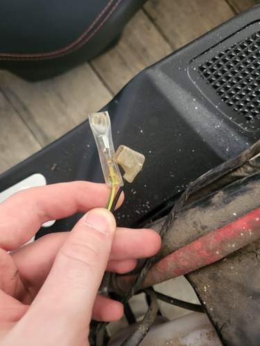

Zudem haben wir noch 2 Kabel gefunden die hinter der Verkleidung versteckt waren, die nicht angeschlossen sind. Ich gehe aber mal davon aus, dass diese nicht relevant sind (?).

Schon mal was von externen Tank oder Hilfstank gehört? So kreisen wir eventuelle Fehler ein.
Kein Unterdruck am Vergaser?
Am Unterdruckschlauch genuckelt und es kam Sprit?
Sprit in die Vergaserkammer gegossen aber die Kerze blieb trotzdem trocken?
Guten Morgen,

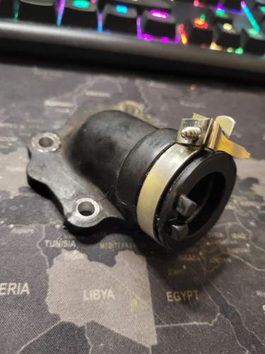

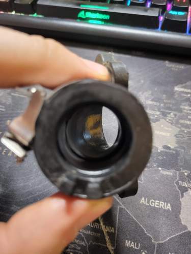

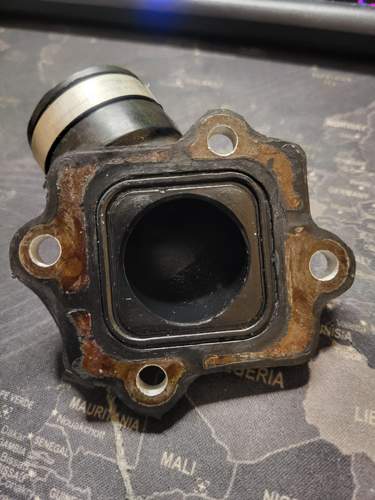

Also entweder, Dir ist eine Maus in den Ansaugkanal des Vergasers gekrochen oder Deine Düsen sind dicht. Da Du aber geschrieben hast, dass Du die Düsen und den Vergaser gereinigt hast und Du ja auch Sprit diekt in die Schwimmerkammer gegossen hast, tippe ich auf Membranblock. Warum komme ich darauf?...Als ich meinen Roller beschraubte, hatte ich auch den Membranblock in der Mache. Nach dem Zusammenschrauben wollte der Motor einfach nicht anspringen und orgelte etwas mit dem Anlasser herum und hatte nur ein paar lustlose Zündungen. Nach öfterem Vergaserchecken fiel mir nur noch der Membranblock ein und siehe da, es hatte sich ein Alu-Span zwischen Block und Membran eingeklemmt und man konnte durch den Schlitz Licht erkennen. Den Span raus gemacht und siehe da, der Motor startet bei der ersten Anlasserumdrehung. Der Membranblock hat eine Ventilfunktion...Sprit rein aber nicht mehr raus. Wenn nun der Membranblock warum auch immer defekt ist, kann sich der Kurbelraum zwar mit Gemisch füllen aber es gibt nicht mehr genug Vorverdichtung (der Einlass ist ja immer noch tlw. offen) , dass der Sprit bei Kolbenabwärtsbewegung über die Überströmkanäle in den Brennraum gespült wird.
Erstmal 100x Danke für die Antwort. Allerdings schauen Membran sowie Ansaugstutzen echt noch in Ordnung aus und es geht kein Licht durch... Wir hatten tatsächlich eine Garagenmaus im Winter drin, allerdings kann man echt nichts sehen dass die Maus etwas kaputt gefressen hätte... Die war auch nach einer Woche (gezwungener maßen) verjagt worden.
Austauschen/Wieder einbauen?
Weitere Lösungsvorschläge?

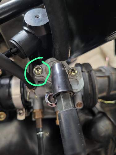

Eine wichtige Notiz allerdings gibt es noch: Die eine Schraube (auf dem Bild die Linke) lässt sich beim Bowdenzug/Gashahn nicht reindrehen, da ist das Gewinde vom Vergaser durchgelutscht. Allerdings keine Besserung wenn ich mit oben drauf drücke wenn er an ist. Es ist auch kein Spalt oder so sichtbar, also daran liegt die Miserie jetzt nicht.

Was Du da schreibst klingt nach Falschluft. Der am Vergaser angesaugte Kraftstoff mischt sich dann mit Luft, die durch Ritzen und Undichtigkeiten in den Motor gelangt - meist die Wellendichtringe oder nicht dicht aufsitzende Vergaser / Ansaugstutzen. Eine weitere Ursache war bei mir mal die unglückliche Verbindung von falscher Zündkerze und blockierendem Vergaserschieber. Der Vergaserschieber blieb oben und die falsche Zündkerze sorgte für Glühzündungen, so dass der Motor am Zündschloss auch nicht mehr abzuschalten ging. Das kann zu Drehzahlen führen, die den Motor zerstören. Ich bin dann draufgesprungen und hab ihn mit angezogenen Bremsen abgewürgt. Danach hatte ich einen Pleuellagerschaden.
Also prüf zuerst mal den Lauf des Vergaserschiebers. Läuft er leicht und bis ganz unten? Wenn nicht, Bowdenzug und Innengehäuse mit Führungsstift prüfen. Prüfe deine Zündkerze bzgl. des Wärmewertes. Wenn alles passt, schraub den Luftfilter ran, dreh das Standgas am Vergaser komplett raus und starte den Motor. Startet er nicht, Standgas wieder etwas herauf stellen. Anschließend bei hoffentlich langsam laufendem Motor mit Bremsenreinigerspray die kritischen Bereiche absprühen. Das wären Ansaugstutzen und varioseitigem Wedi oder Zyllinderkopf- und fußdichtung. Achtung, nicht in die Lichtmaschine sprühen, da Bremsenreiniger brennbar ist. Du hast zwar keinen Unterbrecher aber hier wäre ich trotzdem vorsichtig. Ändert sich dann plötzlich die Drehzahl, hast Du ein Falschluftproblem und je nach Stelle, musst du die Wedis tauschen oder nicht, den Vergasersitz prüfen usw.
@Kalrea schrieb am 15. April 2025 um 13:12:42 Uhr:
WICHTIGES UPDATE: DER ROLLER ERZEUGT UNTERDRUCK!
DANKE SCHONMAL!
Das wäre aber eine klassische Stelle für Falschluft. Die vergriesgnaddelte Schraube hält den Deckel nicht richtig dicht und evtl. bewegt sich der Deckel sogar etwas beim Gas geben. Für Falschluft reicht der kleinste Spalt. Immerhin saugt am Einlass der Motor und lechzt nach Luft. Das Problem kannst du evtl. durch eine etwas größere Schraube lösen, die du in das nachgebohrte und nachgeschnittene Gewinde drehen kannst oder wenn zu wenig Fleisch am Vergaser ist, mit einer längeren Schraube löst. Dann musst du das Sackloch tiefer bohren (Achtung: aber vorsichtig und nur so weit, bis du genug Gewinde nachschneiden kannst, dass die Schraube hält).
