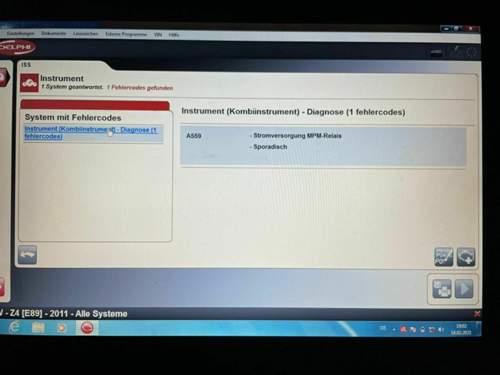

Gestern hing ich den Zetti an einen Tester welcher den Fehlercode: A559 -Stromversorgung MPM-Relais -Sporadisch
anzeigte.
Daraufhin hatte ich mir zwei neue Relais für die Verdeckpumpe bestellt welche ich morgen erhalten werde.

Obige MPM Fehlermeldung hat einen anderen Hintergrund und nichts mit den Dach-Relais an der Hydraulikpumpe zu tun. Der Tausch dieser beiden rosa Relais ist jedoch dringend angeraten, Grundlagen dazu im ZRoadster Forum.
Im folgenden Beitrag findest Du Erläuterungen zum MPM-Thema:
https://www.e60-forum.de/index.php?...

Bezüglich deines ausgelesenen Fehlercodes kann ich dir nur raten mit einem BMW spezifischen Tester/Programm auszulesen.
Der o.g. MPM-Fehler gehört, wie bereits erläutert, nicht zum Dach.

Keine Ahnung, ob das von
@jonesw
genutzte Programm die dachspezifischen Fehler auslesen kann.
Evtl. sind noch DTCs in anderen Steuergeräten vorhanden, auf die das genutzte Programm keinen Zugriff hat.
Leider ist das CTM nicht sonderlich geschwätzig. Solch sporadische Fehler werden i.d.R. überhaupt nicht protokolliert, auch wenn es im Fahrzeug bereits gongt und blinkt.
