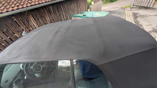

ich habe seit gestern einen 2007er R52 und eine Frage zum Stoffverdeck.
Kann ich da vorsichtig mit einem Hochdruckstrahler beigehen?
Ich habe da so weiße Flecken drauf, ich nicht so einfach runter gehen wollen.😖
Vielen Dank für Lösungsvorschläge.

Hallo, ich reinige das Verdeck bei meinem Cabrio zu erst mit Vanisch (Fleckenentferner Spray) und nach 10 min mit klarem Wasser ! Ist neutral zum Stoff bleicht nicht aus und entfernt auch die Schleierflecken ! Jan

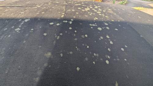

Ich halte das für Flechten, die bleiben. Selbst mit einer kleine Bürste bekommt man die nicht herausgearbeitet. Ich habe schon Heißdampf probiert, verschiedene Reiniger, Grünbelagsentferner... Die interessiert das nicht. Ansonsten schau dir mal auf Youtube die Videos der Autolackaffen an. Da gibt es auch eins zu Cabriodächern.

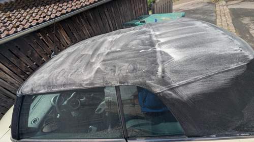

Hallo, die Flechten habe ich schon gut mit einer Bürste beseitigen können.
Ist noch nicht so hundertprozentig aber ich bleibe da am Ball. Und danach werde ich das Dach natürlich mehrmals imprägnieren.
