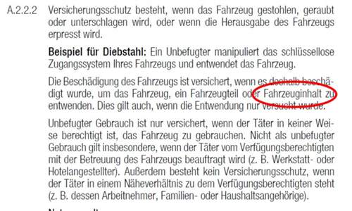

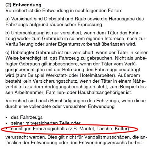

Hier einfach mal die aktuellen Bedingungen von der HUK und der Allianz.
Bei beiden Versicherungen reicht es aus, wenn Teile aus dem Auto gestohlen werden.
Der TE muss natürlich seine eigenen Vertragsbedinungen lesen.
Aber die Chancen, dass es mitversichert ist, stehen nicht schlecht.

Ok, also hier ist der Versicherer der ADAC ….
Hier sind „Brillen“ bei der Entwendung unter Teilkasko genannt. Da hier nicht weiter definiert ist, ob hiermit nur Autofahrbrillen gemeint oder Sonnenbrillen ausgeschlossen sind, gehören die schon mal mit dazu.

Es ist der gleiche Text in den Bedinungen, wie auch bei der Allianz.
