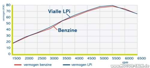

Original geschrieben von sluggygmx
Vielen Dank.....wieder ein vermeintliches Vorurteil ausgeräumt bzw. einen Vorteil der "Flüssigen" gegenüber der "Gasigen" klargestellt.
Ist doch bekannt, daß flüssige Einspritzung ein Fake ist
und die nachfolgenden Darstellungen handgemalt....🙂

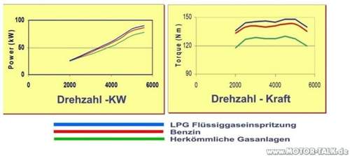

Icom
Vialle
Original geschrieben von blaxion99
Würde ein Sportluftfilter irgendwie ob positiv oder negativ was verändern ? Sei es minimal. Mal ne blöde Frage ich wois.
Ansaugsäule als auch die des Abgases sind aufeinender abgestimmt um den Füllungsgrad/Frischgaszufur zu optimieren.
Es entstehen Schwinngungssäulen.
Veränderungen beeinflussen den Verbrauch, nicht unbedingt die Leistung.
Wir kennen dies extrem zu Mopeds Zeiten als Veränderungen am Schalldämpfer zwar den Ton aber auch die Leistung rapide beinflussten.
@Icomworker
Wie hat es der Messknecht es geschafft, bei der "herkömmlichen" Gasanlage 25 Nm zu verlieren ohne dabei vor Scham im Boden zu versinken? Seinen Putzlappen in der Ansaugbrücke vergessen?
Die Vialle hat wie jede Flüssigeinspritzende den Verdrängungseffekt nicht, also ca 4%(!) Leistungsunterschied zur Einblasanlage, mit ganz viel Dusel durch die Kühlung und damit bessere Zylinderfüllung einen marginalen Gewinn. Die Leistung geht über den Liefergrad, nicht über die Abgastemperatur.
Was den Sportlufti angeht: BMW zeigt klar, dass aufwändig abgestimmte Resonanzen Leistung bringen. Einfach nen Sportluftfilter reinwerfen bringt wie üblich nix. Beim Motorrad kenn ich den Spruch "für das, was wir alles getuned haben, haben wir gar nicht mal so viel Leistung verloren..." aus erster Hand 😉
4 % ist besser als nichts, bei mir wären das also 12 PS.
