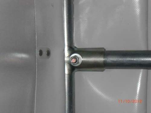

ich muss demnächst rund 600 km mit einem 2 t. Planen/Spriegel-Anhänger leer fahren und auf der Rückfahrt ein paar lange Kleinigkeiten transportieren.
(Bordwand 40 cm, Planenhöhe ca. 1,2 M)
Da der Aufwand "Plane + Spriegel" abzubauen enorm ist, überlege ich, ob es wirtschaftlich sinnvoll sein kann, auf den langen Fahrten die Front und Heckplane aufzurollen, um so den Luftwiderstand zu verringern.
Lohnt so etwas
oder
kann es bei windigen Verhältnissen zu Problemen führen?

sehr informativ......die Plane abzuspannen ist sicherlich das geringste Problem nur vermute ich, dass mir die mehrfach verschraubten Spriegelgestelle dann um die Ohren fliegen.
Die Spriegeldemontage ist m.E. schon zeitaufwändig....oder???

Also bei mir ist der Verbrauchsunterschied zwischen Hänger mit Plane und ohne Plane ca. 2 Liter / 100km. Beides sind 1300kg Einachser (1,5m x 3m Ladefläche). Bei 600km wären das 6 x 2l x1,50€= 18€ Mehrkosten. Dann rechne das mal in Deinen Stundenlohn um und schon hast Du die Antwort! 😉

Ich würd einfach die Plane abmachen, und die Spriegel montiert lassen

Tandem Anhänger ohne Plane und Spriegel mit geringer Zuladung ( GG ca. 500 kG) Mehrverbrauch rund 1,5 Liter
Tandem Anhänger mit Hochplane + Spriegel montiert ebenfalls mit geringer Zuladung (GG ca. 550 KG) Mehrverbrauch 4,5 Liter
getestet über rund 1000 KM, Geschwindigkeitsbereich 80-95 km/h

Warum soll das unzulässig sein??? Das ist doch blödsinn. Den plane und aufbau sind nicht eintragung Relevant.
Mfg
Weil der Spriegel meist durch die Plane in Position gehalten wird. Ist die weg, ...
Die Spriegel beim Fredstarter sind doch laut seinen Photos fest verschraubt.
