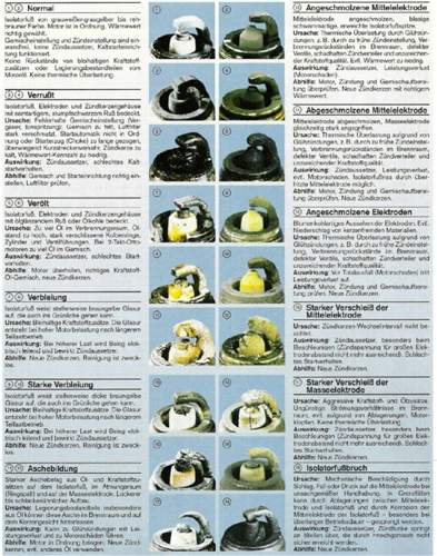

wo sitzt der Thermostat denn? und warum gibt es 2 verschiedene, einen für 90°C und einen für 92°C. Was steckt dahinter und wie einfach ist dieser dann zu wechseln?
Wie erkenne ich verschlissene Zündkerzen, meine sind ca 35 tkm alt.
Ich habe im Schnitt 11l und würde mich gern uhunziker nähern 😉 (8-9l)
Gruss
R
Zündkerzen: Bau einfach mal ne Zündkerze aus und schau sie dir an. Hab im Anhang mal ne Grafik wo man was erkennen kann...
Thermostate: Gibt hier schon mal einen Thread indem ich mich dazu geäussert habe. Und weiter unten in dem Thread ist auch ein Foto, zwar vom 850er, aber das Thermostat sitzt bei uns am gleichen Platz...
Solong
B
Zuendkerzenbilder
