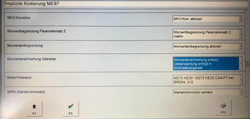

Der Motor lief nicht seidenweich, da mal die Drosselklappe abgemacht wurde zwecks Saugrohrwechsel. Nach dem anstöpseln wurde es über die SD nicht angelernt oder so. Lange Fahrten, damit es sich „selbst“ anlernt… jeder wie er mag, hat nicht einen besseren Lauf gebracht. Der Verbrauch war jedoch innerhalb der Stadt und Autobahn gut mit 11-12 Liter.
Vor 4 Tagen habe ich mit der SD nun die Drosselklappe anlernen können. Der lernt soweit ich weiß nur die Endanschlagspunkte der Klappe an. Seitdem läuft das Fahrzeug wirklich wie neu. Hängt gut am Gaspedal, klingt gesünder, hat keine Schaltstöße und zieht einfach bis oben besser und ruhiger durch. In der Stadt ist der Verbrauch jedoch Katastrophe. Ich komme auf gut 14,5 Liter Verbrauch, was natürlich nicht so schön ist mit dem E280 Benziner. Kenne da ganz geringere Zahlen, was den Verbrauch angeht, wie gesagt. War bereits auf der Autobahn und mehrere Kilometer sowohl in S als auch in C Modus zurückgelegt… sobald ich wirklich mit Feingefühl arbeite, steigt der Verbrauch kaum bzw. Fällt wieder bis zur nächsten Ampel beim abrollen lassen. Fahre ich aber normal wie vor dem anlernen auch, sehe ich wie der verbrauch regelrecht steigt. 13,1 ; 13,2 ; 13,3 bis dann die nächste Ampel kommt und ich wieder stehen muss. Da die Stadt viele Ampel hat, summiert sich das und ich sehe halt einen Verbrauch von über 14 Liter. Muss man zum anlernen der Drosselklappe auch die Gemischbildung anlernen bzw. Zurücksetzen, da nun andere Werte durch die DK geliefert werden als zuvor ?
Auf der Autobahn konstant mit 80-100km/h kam ich auf ein Verbrauch von 8,3 L runter. Jetzt komme ich schwer unter 9,9 L
Falls ja, gibt es die Möglichkeit, die Gemischadaption zurückzusetzen. Dieser setzt im selben Zuge aber auch die Geberradadaption zurück, was mich bis dato davon abgehalten hat, dies zu tun, weil ich dann die Konsequenzen oder Änderungen nicht weiß, was passiert.

Naja, ich habe es mir angesehen, und nicht weiter was gemacht.
Alles was ich gemacht habe, habe ich notiert:
  • Drehzahl bei P/N und D/R auf 120 angehoben anstatt 110 Umdrehungen (da Vibrationen deutlich weniger)
  • Xenon Betriebsstunden auf 0 min gesetzt (da beide Brenner neu)
  • Regen-Lichtsensor neu kalibriert
  • Drosselklappe angelernt
  • PTS Lautstärke auf 50% reduziert
  • MaxCool Anzeige an Klimabedienteil
Eine Urinitialisierung kann ich selber nicht machen, da ich keinen Online Zugriff habe. Ansonsten wie gesagt, habe ich nicht was an dem ME9.7 groß geändert. An den 10 Umdrehungen mehr wird’s sicherlich auch nicht liegen…
Ich denke es liegt an der Drosselklappe, der nun mehr Luft durchlässt als zuvor und das System nun auch mehr Sprit einspritzen muss ? Falls ja, dauert die Lernphase aber recht lange, bis sie sich normalisiert…

Hat der stark steigende Verbrauch evtl. damit zutun, dass die Momentenerhöhung im ME9.7 durch das MSG bestimmt wird und nicht durch das GSG ?
Kann das jemand bei sich abgleichen, was da eingestellt ist ?

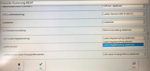

Hier mal meine Werte:
MSG
LSD deaktiviert
Ich meine die Ursache für mein Problem gefunden zu haben. An dem Parameter „Momentenerhöhung Getriebe“ ist es auf „Überwachung in MSG“ eingestellt. Serie soll jedoch „nicht zulässig“ ausgewählt sein. Ich meine mich daran zu erinnern, diesen Wert angefasst zu haben. Ich werd berichten.
