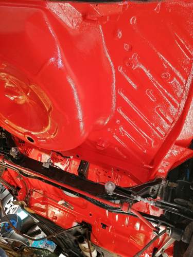

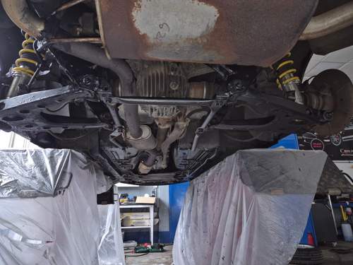

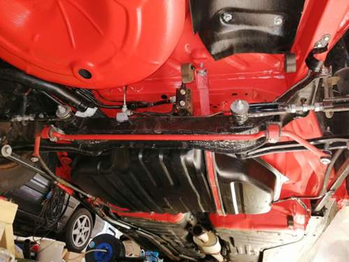

Ich habe den kompletten alten Unterbodenschutz entfernt, Rost entfernt so gut es ging,alles mit owatrol behandelt und dann 3 Schichten 3in1 gestrichen, sprühen würde aber auch gehen. Zum Schluss als alles richtig trocken war (fast 14 Tage), hab ich noch eine Schicht durchsichtigen Wachs aufgetragen. Hinterachse und Tank sind ebenfalls mit 3in1 behandelt worden, Auspuffanlage mit Auspufflack aus der Sprühdose.

@ToledoDriver82 das ist ja schon Unterbodenpornografie!!!
Meine Unterböden sind immer ein bunter Flickenteppich aus 3in1, original-UBS, Owatrolglanz, wachs und Fett, je nach Stelle. :D
Danke 😁 ich wollte es dieses Mal richtig machen und nicht erst warten bis es zu spät ist,daher gleich der Aufwand. Ich hab echt bis aufs Blech alles runter geholt und das alles ohne Bühne 😅

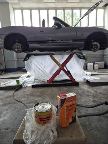

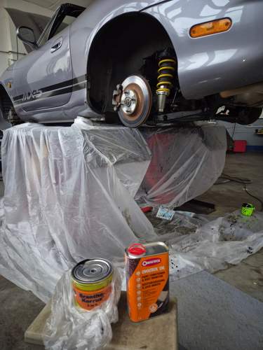

Bei meinem MX5 kam owatrol und branthokprox 3-1 zum Einsatz. Bremsscheibe und Gummis am Sattel vorher mit Malerband ankleben.
Das Owatrol-Gebinde habe ich geöffnet und mir immer in einen kleinen Plastikbecher gekippt und dann mit einem Pinsel schön am kompletten Unterboden angebracht/gepinselt. Ich hab, weil die Konsistenz sehr öl ähnlich ist einige Malerfolien unter dem Fahrzeug platziert
Nachdem zweimaligem kompletten "Anstrich" ist ca. eine Stunde später etwas sehr beeindrucktes passiert. Das Auto hat an diversen Bauteilen angefangen Wasser zu verlieren, wie ein Wasserfall. Die untergelegten Planen waren reichlich mit Wasser gefüllt.
Habe nach diesem Ereignis das Fahrzeug über Nacht (17h) austrocknen lassen.
Am nächsten Morgen staunte ich nicht schlecht, den die Wassermenge war so enorm, dass ich es mit einem Nasssauger mehrmals abgesaugt und entleert habe.
Anschließend war der Rost umgewandelt und Branthokorox wurde ebenfalls mit einem Pinsel angebracht
Mit dem Ergebnis bin ich sehr zufrieden

Geschichten aus dem Paulanergarten...
Kann ich mir eigentlich nicht vorstellen. Du hattest das Auto ja auf der Hebebühne. Vielleicht ist das Wasser aus Hohlräumen rausgelaufen, die leicht gekippt wurden?
Fängt doch schon damit an, dass der Rost umgewandelt sein soll.
Richtig, durch seine starke Benetzungsfähigkeit dringt es zwischen die Rostpartikel und umschließt diese, wandelt sie aber nicht um.
Ich hätte das "umgewandelt" als eher unglückliche/untreffende Bezeichnung stehenlassen können.
Das mit dem Wasser hat aber sicher nichts mit dem Owatrol zu tun.
Schulde ich dir ne Lüge oder gehört das Unternehmen mir? Habe meine Erfahrung zum Sachverhalt geteilt. Scheints wohl aufn kopf gefallen zu sein in der Kindheit Gos daher der zorn. Gibt immer Besserwisser die sich kundtun müssen. Sind generell diejenigen die in der Schule schon die "coolen" waren. Wenn du nichts beizutragen hast geh Blumenpflücken
