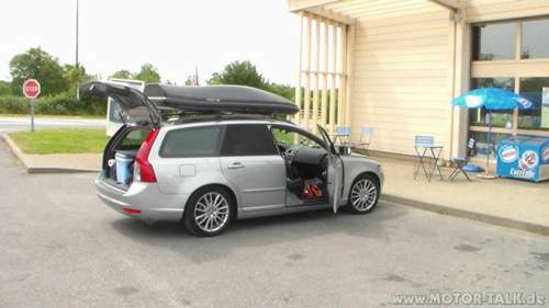

... mit Tieferlegung hät's sicherlich geschliffen, oder wie seht ihr das?
