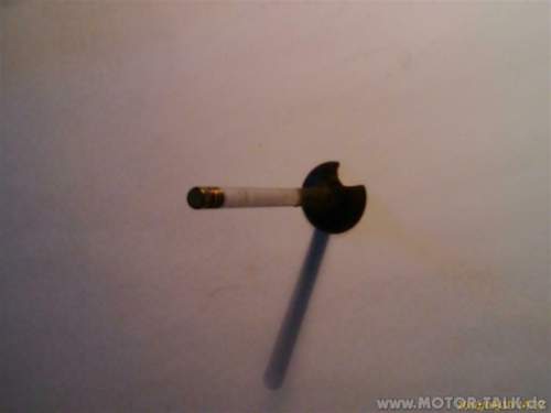

so Ihr lieben :-)
Ostern ist vorbei, der Zylinderkopf ist runter. Ein einziges Ventil (Auslassventil) inkl. Ventilsitz ist beschädigt (siehe Foto). Alle anderen 15 Ventile arbeiteten (augenscheinlich) einwandfrei. Die Kolben weisen keinerlei Spuren auf, und der Kopf auch nicht. Das war entweder persönliches Pech oder die schwächste Stelle im Glied.
Die Entscheidung ist gefallen: Ventil ersetzen, Ventilsitz einschleifen, alle anderen Ventile neu einschleifen. Dann soll Saabine wieder sprinten...
Damit so etwas nicht noch mal passiert: Wie konnte es zu so einem Schaden kommen und wie passen total schwarzes Öl und Ölverbrauch ins Bild? Was ist am wahrscheinlichsten? Meine Erklärung (bin kein Meister) ist, dass der Motor durch das zu magere Gemisch, durch den größeren Lader und den Gasbetrieb thermisch überlastet war. Das würde das schwarze Öl erklären (verbrannt) und den Ölverlust (verbrannt/verdampft?). Vielleicht saß obendrein noch ein Schmutzpartikel am jetzt defekten Ventil, so dass es nicht richtig schloß. Das alles zusammen führte zu dem Schaden, so meine Sichtweise. Seht Ihr das auch so?
Wenn meine Sicht richtig ist, ergeben sich folgende Konsequenzen: Gemisch korrekt einstellen, evtl. Lamdasonde prüfen/ersetzen (geht hier auch eine aus dem Saab 9000?), Öltemperatursensor einbauen, um zu wissen, was im Motor so los ist.
Oder sieht das schwarze Öl und der Ölverlust nach einem erneuten Turboladerschaden aus, zumal beim Starten wieder blauer Rauch zu sehen war?

Hallo? 13 Aufrufe vom Ventil-Bild und keiner gibt seinen Senf dazu?
Was meint Ihr denn?
Guter rat klemm deine sicherung von gasanlage ab und du kannst ewig damit fahren oder kalkuliere spatestens alle ca 100000 eine reperatur ein
