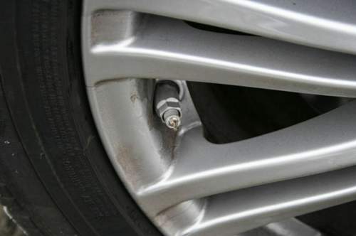

Und so sehen verrottete Ventilkappen aus.

Benutzt du zur Felgenreinigung irgendwelche ätzende (Felgenreiniger) Hilfsmittel?
@Bastler-TT schrieb am 29. Oktober 2015 um 22:15:07 Uhr:
.. in der Regel sind die Felgenreiniger doch bis zu einem gewissen Grad ziemlich ätzend, sonst ginge der doch etwas "eingebrannte2 Bremsstaub nicht weg.
Natürlich sollte man nach der Reinigung gründlich mit Wasser nachspülen.
Wenn diese eigenartigen Ventile (habe ich nicht) so empfindlich sind, dann nach einer Felgenreinigung abnehmen und die Teile gesondert reinigen und eventuell mit Silikonspray behandeln.
