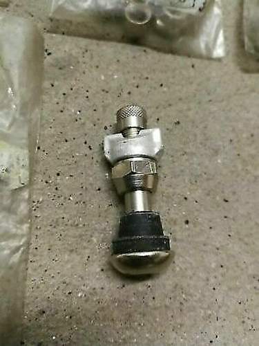

Ich verstehe das nicht ganz. Habe auch Barockfelgen an meinem 230 CE 1982. (Zugegebenermassen könnten sie mal renoviert werden). Aber was da raus guckt, ist doch wohl das Gummiventil vom Schlauch?? Wie sehen die Metallventile aus von denen Ihr schreibt?

siehe hier
Ventil
gummiventil vom schlauch? sowas gibt es ja schon lange nicht mehr 😉
Meine Barockfelgen hatten immer nur Metallventile, da Gummiventile für die Felgen nicht zugelassen sind. Metall- und Gummiventile kann man nicht untereinander tauschen, da die Bohrung in der Felge unterschiedlich ausgestaltet ist. Ein Gummiventil in einem Sitz für ein Metallventil kann mit der Zeit abscheren
Das ist auch nicht vom Schlauch, das ist das ganz normale Gummiteil, was eingezogen wird, wenn ihr mich fragt.
Schau aber erst nach felgen stärke und bohrungsdurchmesser weiß nicht ob die jetzt passen
wäre aber eine günstige Alternative

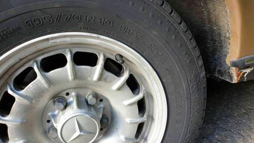

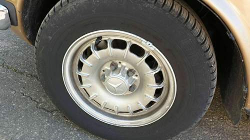

Also, da hab ich ein bisschen weiter geforscht und war bei meinem Reifenservice. Der sagt, dass in meinen Barockfelgen Gummiventile sitzen und das ist völlig ok. Gummiventile gehen bis 4 atü. Hat mir welche gezeigt, vergass zu fragen aber offensichtlich sind sie nicht teuer. Metallventile kann man natürlich auch nehmen wenn man sie bekommt, Metallventile sind bis zu 12 atü tauglich.
Ich schicke noch zwei Bilder mit von meinem 230 CE. Da sind Gummiventile an allen Rädern. Bei der Gelegenheit eine Frage: Man sieht auf den Bildern deutlich dass der frühere graue Lack abplatzt, ist nur noch an den Naben zu sehen. Ich hab mich da bislang nicht viel drum gekümmert, ohne Lack sehen sie doch ganz ok aus. Aber wenn man es richtig machen will, was tut man? Sandstrahlen und neu lackieren oder nur sandstrahlen?

mit sandstrahlen werden die felgen rau sind metallisch rein und dadurch empfindlich
die felgen simd vom hause aus grundiert und lackiert.
je nach dem wie die felge aussieht würde ich es nur anschleifen mit ein schleiftuch oder stahlwolle
kannst es aber auch glasperlen strahlen lassen dabei wird das alu nicht mit abgetragen ... gibt aber auch andere Granulate wie walnussschalen was sich für alu gut eignet... danach sollten die felgen gleich grundiert werden bevor sich aluoxid bildet sonst blättert die farbe wieder ab...
gibt auch leute die lassen die alus hochglanzverdichten... sieht dann aus wie verchromt... meiner meinung nach nicht schön
ambesten du fragst einen lackierer deines Vertrauens.
falls jetzt noch die frage nach der farbe kommt
zitat: [...] WIS und somit den Angaben von MB/DC: WIS Typ W123 AH98.00-P-9410-05A Hinweis zum Lackieren der MB-Leichtmetall-Scheibenräder
MB-Leichtmetall-Scheibenräder sind serienmäßig mit einer Zweischicht-Metalli-Lackierung in der farbe RAL 9700, silber lackiert.
Für die Reparatur-Lackierung das Verfahren der Karosserie-Lackierung in Zweischicht-Metallic(Farbe RAL 9735,Astralsilber) anwenden"
