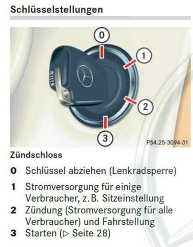

@jmtfrankreich schrieb am 4. Dezember 2020 um 22:14:12 Uhr:
...... der Ventilator läuft bei abgezogenem Zündschlüssel, oder Position 0 und 1.
Auf Position 2 (Start) beruhigt er sich und stoppt. ...
Stimmen deine genannten Positionen mit der Bedienungsanleitung überein (siehe Bild)?
Wenn verschiedene SAMs (vorn rechts, vorn links, hinten?) oder Steuergeräte getauscht wurden - nach welchem Tausch ist der Fehler genau aufgetreten? Das bleibt ja nicht unbemerkt.
Positionen Zündschlüssel
