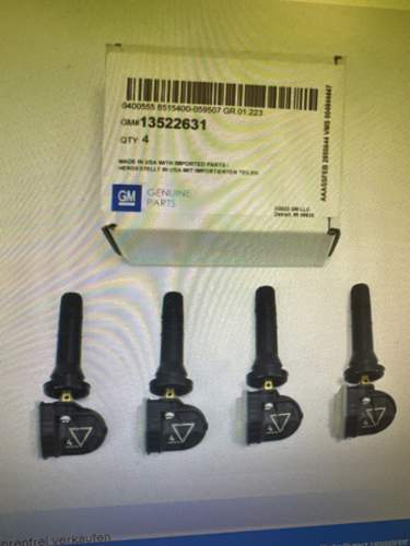

nicht die Ventile, die knipst man ab und macht neue rein, die neuen Ventile werden einfach an die alten RDKS Sensoren geschraubt.
edit, weil zu spät
ein kompletter Satz RDKS (4 Stück) mit Ventilen kostet heute nur noch 30€ bis 40€
...dann hat man mich damals schon besch.....
Na dann werde ich da morgen nochmal vorstellig
Da sieht man deutlich die T10 Schraube die den Sensor vom Ventil trennt.
Selbst wenn man da dazwischen abzwickt kann ein neues Ventil angebracht werden
