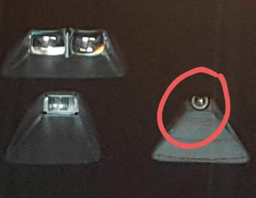

Offenbar sind die Kameras zum Modelljahr 2013 im V70 III eingezogen: Infos von Volvo Es scheinen ab hier immer im Zuge der Einführung von "City Safety" ein Lasermodul und eine Kamera verbaut zu sein. Die Option "Verkehrszeichenerkennung" ist wohl nur eine Frage der softwareseitigen Konfiguration, wie es sich für mich bislang darstellt.

Sehr gute Idee, wobei, wenn ich es richtig verstanden habe, sehr wohl ein Kameramodul verbaut ist, nur eben die Schildererkennung 'disabled' ist.
Kann man erkennen, ob im Forward Sensing Module (FSM) eine entsprechende Kamera verbaut ist, oder ob diese 'nur' zur City safety Funktion taugt?
Beim V40 erkennt man die Kamera.
Gruß Andreas.

Ach verdammt, habe eben nochmal bei Inseraten sortiert nach "Verkehrzeichenerkennung". Auch bei den V70ern ist dann wohl eine zusätzliche Kamera verbaut. Somit müsste wohl in Hardware nachgerüstet werden, was es mir zumindest aktuell nicht wert wäre.
@MPolle schrieb am 30. April 2020 um 10:19:40 Uhr:
Richtig. Habe am Auto noch mal geschaut. Am u.g. Fahrzeug ist neben dem 'Closing velocity module (CVM) 31387311 (6) nur der Regensensor 31341066 (2) verbaut. Das Forward Sensing Module (FSM) 31400895 (7) fehlt - siehe Anhang.
Daher wäre der Ansatz von @FaSchmidt interessant zu verfolgen, ob zu mindestens die hinterlegten Geschwindigkeitsinformation aus den Nav-Daten auch bei fehlender Kamera im DIM angezeigt werden können. Bei VAG Fahrzeugen lässt sich dieses ebenfalls mit einem 'Software-Harken' realisieren, daher erscheint mir das nicht völlig unmöglich.
Des Weiteren gehe ich davon aus, dass die City safety Funktion ausschließlich lasergestützt über das Closing velocity module (CVM) realisiert wird und das Forward Sensing Module (FSM) der Schildererkennung und der Messung der Entfernung und Geschwindigkeit von Objekten im Sichtfeld dient?
