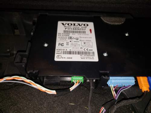

Das VCM VolvoCommunicationModule meines V90 MY 2017 verhält sich instabil.
Navigation mangelhaft, d. h. Pfeil und Karte stimmen nicht überein. Pfeil verliert die Route bzw. den Standort. Außerdem kein Zigang mehr zum Internet - weder via Bluetooth noch Hotspot.
Kennt jemand das Problem oder weiß wo man günstig ein neues VCM bekommt?

Hast Du schon mal die Batterie abgeklemmt?
MJ17 hatte noch das 3G Modem, mit dem wird das in D nix mehr mit Internet… in der FAQ habe ich ne Alternative beschrieben

Ist die Alternative die mit dem LTE-Stick?
Weitere Frage:
Könnte ich das VCM-Modul ohne weiteres gegen ein Gebrauchtes aus einem anderen V90 tauschen?
Oder könnte es Probleme geben weil das Auto das Teil evtl. nich (er)kennt?
Ich habe im Netz 2 Angebote gefunden, die sich bei knapp 500,- € bewegen einschl. Rückgaberecht.
Mich nervt hauptsächlich die "eingeschränkte" Navigation - Internet brauche ich eigentlich nicht - ABER der Freundliche kommt angeblich nicht an die Volvo-Datenbank z. b. für updates.

Ich habe das gleiche Problem mit meinem V90 T4 ( VCM Modul 31489966 ) Volvo meinte das kostet neu mit Einbau 2650 Euro.
Hast Du inzwischen eine Lösung für Dein Auto gefunden , mit einem gebrauchten Teil oder etwa neu ?
Guten Morgen Martin,
Ja, habe das Problem durch Einbau eines gebrauchten VCM für 450,- € aus einem baugleichen V90 gelöst. Alles funktioniert wieder wie es soll - einschl. Internet-Anbindung.

Guten morgen . Habe Online auch ein gebrauchtes gefunden mit genau der selben Seriennummer.
Also müsste ich das kaufen und mit zur Werkstatt nehmen . Software neu aufspielen und dann würde das funktionieren ja ? Bevor ich 2600 Euro zahle dann lieber nur 600 inkl. Einbau
Danke für Deine Antwort
Mit genau der selben SERIENNUMMER? Oder meinst du Teilenummer?
Teilenummer. Benötige 31489966 beim VCM
Also ich habe mich primär an der fett gedruckten Nr orientiert und sekundär an der SN.
Einbau war plug and play.
Hole aber die Software Updates noch beim Freundlichen nach.
20230617
Heisst Du hast das VCM selbst eingebaut, angesteckt und das Teil lief ?
Habe ähnliche Probleme m. meinem V90 CC, GPS und WIFI gehen nicht.
Weiß jemand, ob man auch andere VCM Module verwenden kann?
Verbaut ist ein P31489367. Auf eBay gibt’s verschiedene ähnliche Module.
