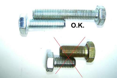

Schrauben haben verschiedene Güteklassen und Gewindesteigungen :
Güte steht (wie Kranenburger schon geschrieben) i.d.R. auf dem Schraubenkopf;
Z.B. 4.6, 5.6, 8.8, 10.9, 12.9 Fingerweg von Edelstahlschrauben A2 und A4
Die richtige Steigung kann man ohne Gewindelehre auch durch Gegeneinanderlegen
der Gewinde ermitteln (Foto), den Durchmesser mit dem Messchieber.
Da es sich warscheinlich um Feingewindeschrauben mit einer bestimmten Güte
und Länge handelt, wirst Du im Baumarkt nicht fündig werden 😠
