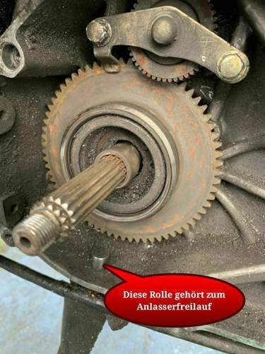

Kleines Update… Wenn ich den Motor starte dreht sich dahin nur dieses Teil was ich rot markiert habe! Vermutlich ist das alles nicht richtig fest, kann das sein?
Natürlich ist das alles nicht richtig fest, was bereits seit deinem Video unstrittig ist. Es gilt die Frage zu klären, warum das der Fall ist. Wer hat zum Beispiel warum an dieser Verschraubung rumgefummelt? Mit welchem Anzugsmoment wurde die Schraube wieder angezogen? Welches Blockierwerkzeug wurde verwendet?
Aber da ich wie sicher andere hier auch einen schlimmen Verdacht habe, ist es unabdingbar das du den Krempel jetzt endlich mal aufschraubst damit man den Kurbelwellenstumpf sehen kann. Ständige Wiederholungen des derzeitigen Zustands bringen nichts. Analyse ist angesagt.

Tja, also ich kann jetzt keinen Schaden erkennen. Das bedeutet das offensichtlich ein Montagefehler vorlag. Anders ist das nicht zu erklären.
Aber reinige den Variator mal gründlich, am besten mit Bremsenreiniger. In den Laufbahnen der Gewichte solltest du idealerweise dein Gesicht spiegeln sehen. Nur so lässt sich der Zustand des Bauteils erkennen. Macht nicht mehr so den tollsten Eindruck. Und die Rollen selbst sind der Optik nach auch nur noch schrott.

Nein nein, das meinte ich nicht. Du sollst zunächst mal den Variator reinigen, damit man den Zustand beurteilen kann. Das ist übrigens eine ganz normale und turnusmäßige Wartungsarbeit. Die Rollen sind natürlich fertig und müssen ersetzt werden. Aber auch das ist eine normale Wartung, die in gewissen Abständen ansteht.
Ebenso wie der Antriebsriemen, den du bei dieser Gelegenheit gleich mit ersetzen solltest. Für den Hobel kosten die eh nix.

Hallo Moritz,
traust du dir zu, den Anlasserfreilauf wieder richtig zusammenzubauen - sofern die restlichen Teile nebst Rollen (s. beschriftetes Foto) überhaupt vorhanden sind. 🙁
Gruß Wolfi
PS: Lies dich als Erstes mal in die Thematik ein, hierzu empfehle ich dir das deutschsprachige Reparaturhandbuch von ATU, welches für deinem CPI Roller bestens geeignet ist.
Nachtrag: Einen neuen OEM Anlasserfreilauf gibt's z.B. für 25 € (s. Anhang).
Anlasserfreilauf
Anlasserfreilauf neu OEM
