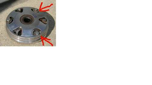

Ich brauche einen neuen Variator. Ist so auch kein direktes Problem, denn die Dinger gibt es zu Hauf im Inet zu finden. Aber ALLE sind OHNE die Gewinde für die 3 kleinen Schrauben für die Drossel hinten an der Variomatik (Die Kappe, die dafür sorgt, dass die Steigscheibe nicht weiter ausfahren kann.) Wenn diese Kappe ab ist, habe ich genau 2 Probleme: Motor dreht nicht mehr so hoch wie vorher (zu Schwach) und der Roller fährt laut Tacho knappe 60 km/h (wahrscheinlich echte 55 km/h). Ich habe schon einmal einen neuen Variator gekauft und habe da die Gewinde reingebohrt (ist aber auch nicht gut wegen Unwucht). Was soll ich da machen? Ich fahre dann somit zu schnell, obwohl ich Originalteile verbaut habe. In anderen Ländern existiert diese Drossel nicht, weil sie dort nicht benötigt wird. Ich kann schon verstehen, warum alle Varios im Internet diese Gewinde nicht haben. Und es kann ja auch nicht sein, dass man da selber Gewinde reindrehen soll....
Was kann ich machen, dass die Kiste bei 45 km/h bleibt? Oder soll ich einfach ohne diese Drossel weiter fahren?

Statt dieser Kappe hinten wird ein Distanzring von 2-3 mm genommen. Weißt du wo der dann hinkommt ?

Versuche doch eine Drosselscheibe zu bekommen, das müsste auch gehen. Ausmessen, wie weit er rein läuft und dann eine Drosselscheibe in Dieser Stärke zwischen den Scheiben legen. Alternativ gehen auch Unterlegscheiben oder sich son Teil drehen lassen.

Ja, dass weiß ich. Aber läuft der Riemen dann nicht "schief", wenn 90% Laufbuchse und 10% Distanzring ist? Wenn der Roller im jetzigen Zustand im Standgas läuft sitzt der Riemen ja direkt auf der Laufbuchse. Wenn da denn ein Ring noch mit zwischen ist (der ja einen größeren Außendurchmesser hat, als die Laufbuchse), dann würde doch der Riemen schief in der Vario sitzen, bzw. sich abschleifen, da wo der Distanzring ist, da dieser dann ja, wie du auch sagst, nur 3-4mm breit ist. Bei 25er Rollern ist der Distanzring ja schon etwas breiter... Habe ich da einen Denkfehler?
Nein da passiert nichts.
Beim einbauen der Vario musst du sowieso den Riemen entlasten um vernünftig die Befestigungsmutter anzuziehen und nicht nur den Riemen einklemmst.Riemen entlasten ist dir auch ein Begriff?

Ja, dass ist mir auch ein Begriff. Funktionsweise eines stufenlosen Getriebes ist mir bekannt. Hab früher (Schulzeit) viel an Rollern gebastelt (Klischee 😁 ). Nur damals hatte ich nie so einen China-Roller und kannte diese Bauform an Drosselung auch nicht. Der Roller ist der Erste, an dem ich sowas gesehen habe. Deshalb wusste ich nicht, wie ich da jetzt weiter vorgehen sollte, weil ich alles so lassen wollte wie es ist und die Ersatzteile mir das leider nicht bieten können. Damals habe ich auch nicht darauf geachtet, dass alles original bleibt..... Wie die Zeiten sich ändern..... 😛
Ich besorge mir morgen mal ein Distanzring-Set und probier das mal aus.

Distanzring,pro 1 mm sind ungefähr 5 Kmh weniger.

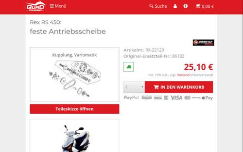

Hi Mika,
auf der Explosionszeichnung der Quad Company (s. Anhang) ist die Drosselscheibe und deren Schraubbefestigung auf der Rückseite der beweglichen Varioscheibe zumindest eingezeichnet.
Dort würde ich einfach mal nachfragen, ob diese Variomatik im Falle einer Bestellung auch geliefert wird. 😁
Gruß Wolfi
PS: Die Axialwegbegrenzung mittels rückseitiger Platte - meines Erachtens die bessere Variante zum Ring zwischen den Riemenscheiben - haben praktisch alle Peugeot 2T-Roller.

Selbst auf die Gefahr hin, daß ich hier jetzt in Stücke gerissen werde, würde ich dir lediglich leichtere Variogewichte oder eine stärkere Gegendruckfeder im Wandler empfehlen und dieses Drosselblech draußen lassen (der Fahrfreude wegen).
Da du technischen Verstand aufweist, hast du sehr richtig festgestellt, daß der Riemen bei Verwendung eines Distanzringes im Leerlauf darauf aufsitzt und in der Riemeninnseite (Rippen) ihre Spuren hinterlassen wird.
Wählst du eine Scheibe der richtigen Dicke aber einen zu großen Außendurchmesser, verstärkt sich natürlich diese mechanische Begebenheit. Wählst eine Scheibe der richtigen Dicke aber einen zu geringen Außendurchmesser, gräbt sie sich in die Führungs/Lagerbuchse des verschiebbaren Teiles und in den Grund der festen Scheibe (Lüfterrad) ein.
Willst du partou die 44 km/h beibehalten, würde sich eine kürzere Führungshülse empfehlen, sodass der Abstand zwischen den Scheiben etwas geringer würde. Dies hätte zur Folge das der Riemen auch bei Leerlaufdrehzahl nicht ganz am innersten Durchmesser der Führungshülse aufliegen kann (also praktisch noch in der Luft hängt) und somit Platz für div. Distanzscheiben wäre. Dies ist bei hochwertigeren japanischen Rollern immer der Fall.
Diese Verkürzung der Führungshülse, mußt du natürlich zwischen der äußeren Riemenscheibe und dem Kickstartermitnehmer ausgleichen sodass die Klemmung der äußeren Riemenscheibe nach Anzug der Mutter gewährleistet ist. Auch der Mitnehmer muß noch mindesteens zu 75 % auf der Verzahnung des Kurbelwellenstumpfes aufsitzen.
Nachdem der Riemen dann auf einem größeren Durchmesser (bereits im Stillstand/Leerlaufdrehzahl) aufliegt, sind natürlich jetzt auch leichtere Rollen zu empfehlen um eine wirtschaftlichen Anfahrdrehzahl zu erreichen.
Die Beste und einfachste Lösung ist jedoch die Verwendung dieses Drosselbleches. Bei den angebotenen Varios sind eh schon die "vorgesehenen" Positionen der Gewindelöcher angedeutet. Leg einfach das Drosselblech auf den neuen Variator auf und zeichne die Löcher mit einer Reißnadel an. Körne schön mittig an und los gehts mit dem Kernlochbohrer (Bohrständer verwenden). Gewinde rein und fertig.
