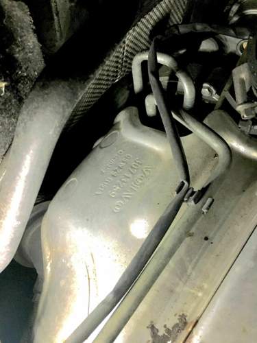

danke für Eure Hinweise. Turbo Überholung oder auch ein Gebrauchtteil sind gute Optionen. Es läuft drauf hinaus, dass ich erst mal nachsehen muss, was da wirklich genau passiert bzw. klemmt. Dazu muss das Hitzeschild ab. Sonst sieht man nix. Kann einer sagen, ob man das abbekommt, ohne die Leitung darüber abzubauen? Am WE nehme ich das mal in Angriff. Bis dahin schleiche ich weiter durch die Gegend, ein Auge in der Vida auf dem Ladeduck, damit der Limp Mode nicht aktiv wird.
Grüße. Erik
PS: Komischerweise hängt das Wastegate nicht immer. Manchmal arbeitet die Druckregelung normal. Kennt einer der Profis etwas derartiges?

Aber erstmal muss das Hitzeschutzblech ab, damit ich sehen kann was da überhaupt los ist.
Wenn ich die Mechanik ziwischen Druckdose und Wastegate sehe, dann drage ich mich wo da überhaupt was klemmen soll??
