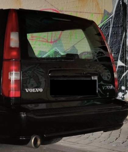

1. Kein Heckspoiler (Gabs den Wagen auch ohne?)
2. Der Auspuff ist auf der linken Seite, ich kenne das Auto eigentlich immer mit dem Auspuff rechts. Wurde da gebastelt oder gab es die Version auch tatsächlich.

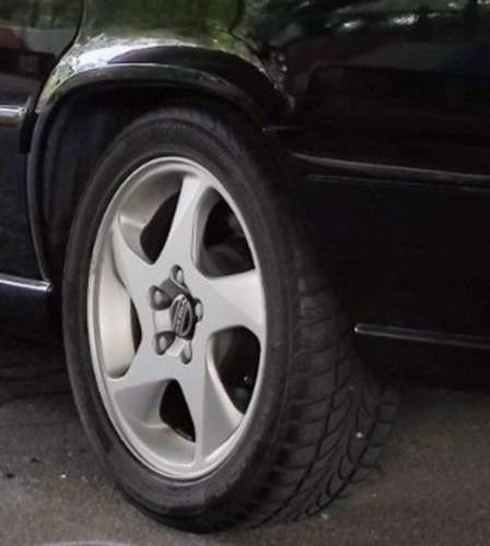

3. Waren die R Felgen nicht standard? (siehe Bild)

Rechts hatten nur die AWD den Auspuff, links die "Frontfräsen".
Spoiler war einer der wenigen "Extras" die dem Wagen fehlten und die man nachgebstellen konnte. Sitzheizung hinten wäre ein weiterer Beispiel.
Die Felgen waren keine R Standard an sich (Perfos in diesem Fall).
Ja, die R-Felgen (heißen Comet) fehlen hier. Diese Felgen hier heißen Perfo und sind angeblich die einzigen 16 Zöller, die über die Bremsanlage des R passen.

Hallo Martin, das ist mir jetzt auch neu. Welche 16er vertragen sich denn mit der grösseren Bremse?
Lieben Gruss Roland
Ich antworte mal :) Helios, Andromeda, Centaurus, Meteor, Perfo.
Die "Mimas" auch,obwohl die streng genommen nicht zur Kategorie P80 gehört.
@scutyde schrieb am 16. Mai 2022 um 11:22:47 Uhr:
Uups :o Erstaunen herrscht
Danke für die Info.
Und die Helium sowie Satellite auch. ;)
Edit: Meteor (16 Zoll Comet) gab es sogar auf dem R, genau wie die Satellite. Letztere gab es in 16 und 17 Zoll.

Laut Katalog passen die Helium nicht über die 302er Bremse
Stimmt. Ich meinte mal gehört zu haben, dass es in der Praxis funktioniert. Aber vielleicht irre ich mich.
Aber die 16er Sattelite müssten auf jeden Fall funktionieren.
die originalen 16" vom XC (Pleiad) auch. Habe ich auch lange nicht gewusst, da es hier im Forum immer anders stand früher ("...nur Perfos passen..."). Irgendwann habe ich mal ohne nachzudenken einen kurzzeitigen Ringtausch mit Rädern gemacht, und Pleiads auf einen der auf 302 mm. Bremse umgerüsteten V70 gesteckt. Inzwischen habe ich meinen blauen XC auch auf 16" Bremse umgebaut. Es passen sogar (dünne) Klebe-Auswuchtgewichte in die Felgen. Es scheint, als ob die Pleiad mindestens genau so viel Platz haben wie die Perfo und Meteor.

Laut Prospekt bekam man in D für den V70R und XC auf Wunsch ohne Mehr- oder Minderpreis auch die kleineren Räder, also 16" Meteor beim R und 15" Naiad (ab 2000 Terra) beim XC.
Zum Spoiler und Auspuff der frühen R: Die frühen R waren ja AUCH als Fronttriebler lieferbar, und diese hatten dann nur ein Endrohr auf der Fahrerseite. Es gibt Bilder im Netz von V70 R 2wd mit 2 Endrohren. Diese sind aber umgebaut worden (Eigenbau-Duplex). Die Dachreling bekam man auf Wunsch ohne Mehrpreis. Wer sie unsportlich fand, konnte sie abbestellen. Heckspiler -dachte ich- müssten eigentlich alle haben.
Die frühen R als Fronttriebler hatten tatsächlich viel weniger spezielle R-Teile. Alleinstellungsmerkmal außen nur der vordere Stoßfänger und die Felgen. Die 16" Bremse gab es anfangs wohl auch nicht bei allen Ländervarianten. Innen natürlich die Sportsitze mit Leder/Alcantara inkl. Türverkleidungen und blaue Ziffernblätter. Statt Alu-Design konnte man auch das dunkle Wurzelholz (und nur das) bekommen, wahrscheinlich dann ohne Holz am Lenkrad.

Der mit dem der TE liebäugelt ist der schwarze mit BS-Kennzeichen? -Scheint mir original bis auf fehlende Felgen und wahrscheinlich fehlenden Heckspoiler, zusätzlich mit XC-Grill und R-Emblem.
Was IMHO für das Auto spricht: Kein anfälliger AWD (ich habe unvernünftigerweise 3 XC und der Antrieb ist der größte Kostenfaktor, darüber wurde ja ausführlich berichtet), nicht das anfälligere AW50 5-Gang Automatikgetriebe, keine elektronische Drosselklappe. Bei serienmäßigen 240 PS müsste man mit der Automatik gut klar kommen mit 2wd. Der aktuelle und künftige Wert dürfte natürlich bei einem R AWD (insbesondere 2000er in laserblau) viel höher sein.

@scutyde schrieb am 16. Mai 2022 um 12:29:06 Uhr:
@ProfiAmateur schrieb am 16. Mai 2022 um 12:26:54 Uhr:
Und die Helium auch. ;)
Passt definitiv!
Bin ich ne zeitlang aus dem 850 AWD gefahren.
