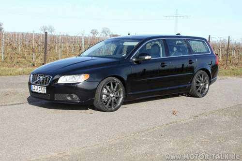

Moin,
Hier die Fotos von meinem V70.
Fahrwerk ist das von Heico und die Felgen sind 18" mit den 245ern.
http://www.motor-talk.de/.../img-0753-i203917669.html
Ich hatte auch immer auf dem Plan 19" nachzurüsten - bin davon aber einigermassen weg - finde das so sehr stimmig.
Habe noch Spurplatten hinten drin - damit sieht das jetzt richtig amtlich aus, da die Räder den Radkasten jetzt optimal füllen. Das habe ich aber noch nicht fotografiert.
Franky

Hi und danke dir für die Bilder,
magst du vielleicht noch Bilder posten mit montierten Spurplatten? 🙂
Gruß und danke...
Michael
