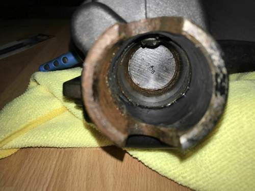

ich habe einen 2004er V70 (Vor-Facelift) mit originaler abnhembarer Anhängerkupplung.
Der Vorbesitzer hat damit einen Wohnwagen bewegt. Ich selber nutze sie nur für einen Fahrradträger.
Der Haken lässt sich problemlos montieren und wieder abnehmen.

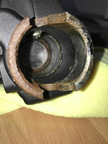

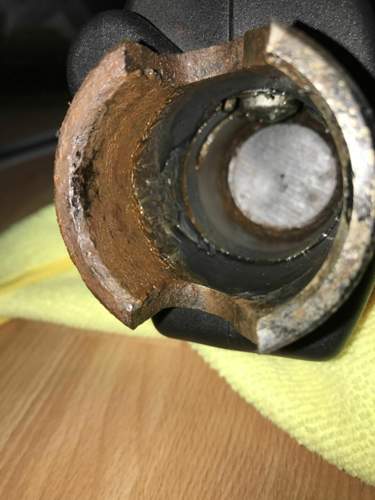

Im montierten Zustand hat der Haken jedoch merkliches radiales Spiel.
Wenn ich meinen Fahrradträger montiert habe, kann die den gesamten Träger mit Haken hin und herkippen.
An der äußersten Position sind es ca. 5 cm.
Die Anbindung von Träger und Haken ist spielfrei, das Spiel kommt durch die Steckverbindung der Kupplung.
Ein andere Fahrradträger auf dem gleichen Haken hat auch das gleiche Problem.
Zum Transport von Fahrrädern hatte ich es jetzt schon einige Male genutzt, auch für längere Strecken (>500 km).
Ein gutes Gefühl fährt aber nicht unbedingt mit.
Daher die Frage:
Kennt ihr ein solches Problem? Was arbeitet sich eher aus? Haken oder Aufnahme? Mit dem Finger kann ich keinen großen Materialabtrag fühlen, sowohl im Haken als auch auf dem Zapfen. Die Verbdingung von Haken und Zapfen wird auch eher formschlüssig mit dem Kugelmechanismus hergestellt, oder?
Kann ich eine abnehmbare AHK vom Facelift auf einen Vor-Facelift montieren?

Das einfachste wäre, jemanden zu treffen, der die gleiche Kupplung hat und die Köpfe zum testen untereinander zu tauschen - dann weißt was ausgelutscht ist...
Ist das Spiel symmetrisch oder in eine Richtung (größer)?
Moin... bin mein ganzes Leben mit WoWa unterwegs... hab ich so noch nie gesehen oder gehört... selbst bei Pferdehänger nicht... aber der Haken sieht schon ziemlich ausgejackelt aus... vermutlich ständig überlastatet und / oder nicht richtig montiert.
Würde erst mal versuchen einen gebrauchten Haken zu finden und testen obs dann OK ist oder die Aufnahme auch verschlissen ist... und btw da darf auch überall etwas Fett dran... 😉

Tauschen oder gebrauchter Haken ist nicht so einfach. Angebote bei ebay & Co. sind rar für diesen Typ. Die AHK vom Facelift findet sich häufiger. Daher auch die Frage, ob die komplett montieren kann?
Das Spiel ist gleich. Also ich kann den Haken sowohl "links rum" als auch "rechts rum" bewegen.
Falsch montieren ist ja nicht möglich. Aber Überlastung bzw. keine Schmierung wäre wohl eine mögliche Ursache. Ich habe da alles gut zu geschmiert, aber fürs Foto sauber gemacht.
