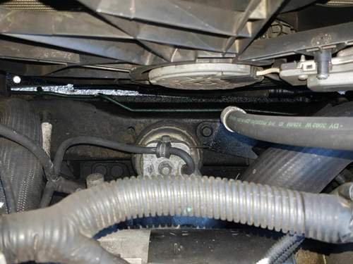

Ich habe als erstes mal den Ladeluft Kühler angeschaut bzw. Den Lüfter der davor ist. Auffällig Ist, dass unter dem Lüfter schmutziges Öl liegt. Dazu habe ich einfach mal 3 Bilder gemacht und angehängt. Ich weiß aber nicht ob das "normal" ist.

am 8. Juli 2018 um 14:53
ich verdächtige den ladeluftkühler.
lass mal einen ordentlich gas geben und schau mit der taschenlampe, meist sieht man es blasen ...
außerdem hört man es manchmal deutlich.
im ladeluftkühler sammelt sich über die jahre motoröl (turbolagerung) und kondenswasser, das bläst es dann raus und versaut die umgebung.
vielleicht hast du dann das drehzahlabhängige geräusch auch gefunden
wie heißt es bei moby dick: "er bläst er bläst"

Ölig sollte es dort nicht sein, deutet schon auf einen defekten LLK hin. Vielleicht hast du "Glück" und siehst die aufgeblähte Stelle. Man hört - je nach Beschaffenheit der Fehlerstelle - eine Art Fauchen, wenn du Gas gibst und der Turbo einsetzt.
