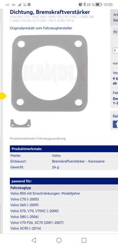

Die Dichtung ist Bestandteil eines neuen BKV.
Sie muß dann nicht mehr erneuert werden.
Der Tausch des kompletten BKV sollte in Deiner Nachbarschaftswerkstatt unproblematisch von Statten gehen.
Es gibt noch eine Dichtung zwischen BKV und Feuerschutzwand / Karosserie die Du gleich miterneuern (lassen) solltest / kannst.
s. Abbildung
