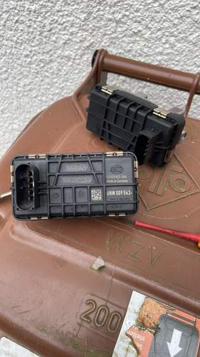

Moin Gemeinde,
so langsam weiß ich nicht weiter. Der Elch hatte kein Ladedruck, beide Sensoren neu, kein Druck. Dann, weil nicht lieferbar, ein günstiges VTG eingebaut, juhu, er läuft. Letzten Samstag kein Druck, abends lief er wieder. Habe dann in Riga ein Original Hella VTG bestellt und heute noch die Radlager gemacht. Auf dem Weg nach Hause plötzlich kein Ladedruck mehr, alles ohne Fehlermeldung. Zum Glück kam heute das neue VTG. Eingebaut, Probefahrt, kein Druck, jetzt aber mit Fehler P299, kein Druck. Wo soll ich jetzt noch suchen?

Seh dir mal die Unterdruck Magnetventile hinten am ventieldeckel (rechts) an.
Eventuell nicht angesteckt oder mal tauschen

Moin,
bei meinem D5 ist die Turbo Verstellung elektrisch. Habe jetzt den Originalen von Hella verbaut, der wurde heute kalibriert, leider ohne Erfolg.
Thorsten

Moin nochmals,
sollte jemand damit mal Probleme gehabt haben, bin für jeden Tipp dankbar.
