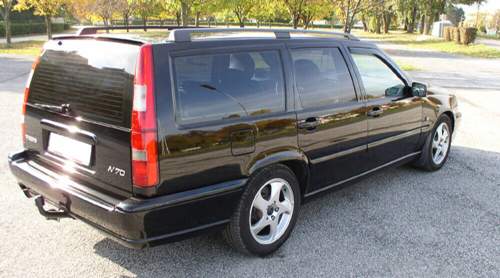

Also 80mm runter, klar das dies dann hart ist, und meiner Meinung nach auch sicher peinlich aussieht, Kinderkram für mich, aus dem Alter bin ich raus (war ich auch nie, ich war eher für Leistung die man nicht sieht).
Die Empfehlung Serie zu fahren, nun das hab ich ja.
Das originale SportNiveaufahrwerk ist ja nur einen Hauch tiefer mehr nicht, darum wird das normale auch nicht viel besser sein, zudem fragt es sich, wie es sich bei hoher Geschwindigkeit verhällt, wo das jetztige ab 190 angenehm wird).
Der ist ja nicht nicht tief oder so, das würde ich auch gar nicht wollen (darum möchte ich auch ein Gewindefahrwerk, das ich diesen genau dort hinstelle wo er jetzt ist, sprich man von Aussen gar nicht sieht, das da was anders ist).
Ich möchte weder eine Geländeversion daraus machen noch ein Schlaglochsuchgerät.
Das Gewindefahrwerk hat wie auch andere normale Sprotfahrwerke, bei den Federn den kurzen progressiven Teil, der eben die Kleinigekeiten wegschluckt und nicht voll durchgibt, und da liegt der Unterschied zum originalen, und zur Rückenschonung.
Originale Sportfahrwerke habe ich noch selten erlebt, das die gut waren (selbst das bei meinem S Audi....).
Da hatte ich dann auch ein anderes eingebaut (ich denke es war Lowtec oder so), und dieses war zwar straff aber angenehm zu fahren.
Und genau so denke ich soll das jetzt werden, die Höhe so wie er jetzt ist (Mittelhoch/tief siehe Bild), und der progressive Teil der Federn, schonen meinen Rücken (im Vergleich zu meinem jetzigen - auch wenn ich die Nivomaten verliere), und so werden manche auch verstehen, warum ein Gewindefahrwerk für den Rücken angenehmer sein kann, zudem muss ich keine Angst haben, das ich Probleme bei 200 bekomme, sollte ich diese mal fahren (was ich ja nie mache *g*).
