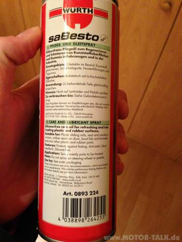

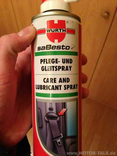

Ich offenbare mal das Wundermittel des 🙂

Ich habe die Türdichtungen mit SONAX Gummipflege Stift (mit Vaseline und Hirschtalg) geschmiert und seitdem habe ich keine zugefrorene Türen.
/Merc20
Original geschrieben von merc20
Ich habe die Türdichtungen mit SONAX Gummipflege Stift (mit Vaseline und Hirschtalg) geschmiert und seitdem habe ich keine zugefrorene Türen./Merc20
Frage:
Gummidichtung oder den Filz der einfriert eingeschmiert?
VG
Nigrin Gummipflegestift.
Habe damit trotz Autowaesche und dananch Dauerfrost zwischen minus 15 und minus 30° keinerlei Probleme gehabt.
Ich habe den Gummi und den Filz damit behandelt.
Frank
