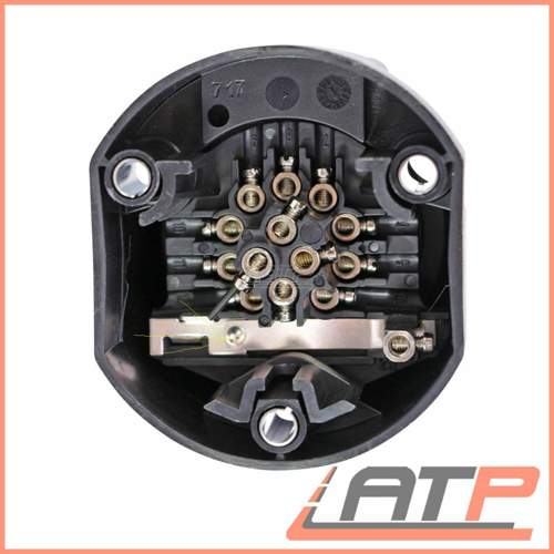

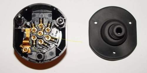

Moin, in der Steckdose der AHK ist ein Kontakt der den Stromfluss zur Nebelleuchte unterbricht wenn ein Anhänger am Fahrzeug ist. entweder ist da ein Fehler/kein Kontakt oder in dem Kabel das von dort zum Rücklicht geht , bzw in dem Kabel das vom Kabelbaum zur Steckdose geht .

Themenstarteram 6. Januar 2018 um 22:18
Also eingmfach den Anschluß 2 der Steckdose Kappen und es musste wieder gehen oder.
Ich werde morgen mal den Kabelbaum verfolgen soweit es möglich ist.
Danke für den raschen Rat.
Könnte es eventuell auch das Relay sein??
Leider hast du das Baujahr nicht genannt. Sollte es aber ein V40 mit einem CEM sein kann es auch sein, das das Lastrelais in diesem defekt ist. Prügf aber auf jeden Fall erst mal die Anschlussdose der AHK.
Bei der AHK muss normalerweise bei eingeschalteter NSL an Klemme 2 Spannung anliegen, Check das mal zuerst

Hast du mal in die Steckdose geschaut ? Wenn da der Kontakt vergammelt ist bleibt die NL aus
in der AHK ist ein Umschaltkontakt, der die Spannung von Klemme 2 zu Klemme 2a schaltet, oder bei angeschlossenem Anhänger auf den Anhänger gibt. Wenn der Umschalter halt vergammelt ist, dann funzt das nicht mehr
Themenstarteram 7. Januar 2018 um 22:14
Die Dose war innen wie neu habe erst den 2 er entfernt dann den Umschaltkontakt.
Anschließend habe ich unter dem Rücksitz wo der Hauptkabelbaum von vorne und hinten mit Original Stecker mit der Anhängerkupplung verbunden wurden kontrolliert da war immer noch Strom drauf,erst als ich die Anhängerkupplung komplett von der Leitung getrennt habe hätte ich plötzlich meine NSL wieder. Egal jetzt kommt erst mal der TÜV.
