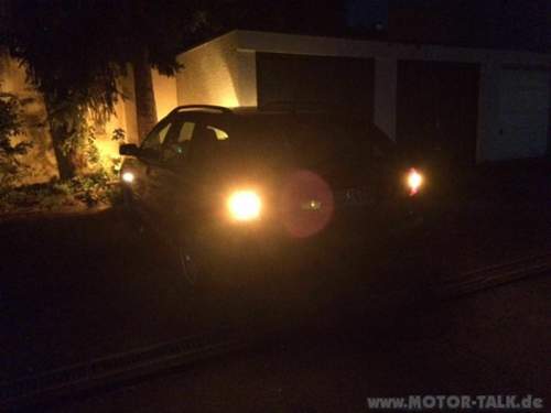

habs heute mal selber versucht zu programmieren...
Vorgeschichte:
1.8 V40 Bj. 98/99 - LED im Sonnensensor blinkt fleißig wenn WFS aktiv und Innenraumbeleuchtung geht an oder dimmt ab, wenn ZV ent- bzw. verriegelt wird. Blinker tun nichts beim Ver- und Entriegeln.
...das Ergebnis: Beim Betätigen der FB (egal ob Lock oder Unlock) gehen die Blinken an und BLEIBEN an! Siehe Foto im Anhang. Das sieht jedoch doof aus und würde die Batterie leer saugen. Ich konnte das Problem auch nicht lösen - habs mit unterschiedliche Progammierungssoftware probiert und auch mit anderen Sprachen. Deaktivieren per Software ging auch nicht, da es nur eine Routine zum Aktivieren der Blinker hat. Aber zum Glück kann man die Programmierung resetten, wenn man direkt nach ihr die ZV ohne FB verwendet. Da bleiben die Blinker nämlich aus und die nächste Verwendung der FB aktiviert diese auch nicht mehr - puh^^
Habt Ihr eine Idee, woran das liegen kann?
Braucht mein ZV/WFS Steuergerät evtl. ein Software Update?

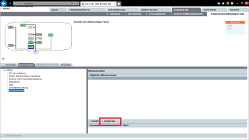

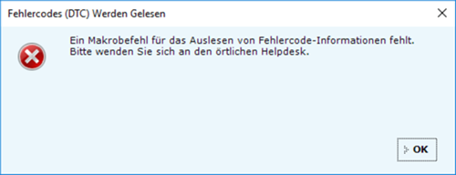

...anbei noch ein paar Bilder aus der Software. Vielleicht habt Ihr dazu einen Tipp:
1. Bild: Wenn ich auf "Starten" drück, blinken alle Blinker 3x und gehen dann wieder aus. Wenn ich dann die ZV betätige, gehen alle Blinker an und BLEIBEN an. (siehe auch einer meiner vorherigen Posts)
Wenn ich nach dem "Starten" und blinken aber auf "Stopp" gehe und dann die ZV betätige passiert gar nichts. (Als ob keine Programmiernung stattgefunden hätte.)
2. Bild: Diese Fehlermeldung kam beim Starten der Software, dürfte aber keine Auswirkungen haben, oder?

5. Bild: Diese Möglichkeiten habe ich scheinbar zum Programmieren in der "KEY" ECU. Da hätte ich eine Möglichkeit erwartet, z.B. den Ländercode umprogrammieren zu können.
So langsam frage ich mich, ob mein V40 bzw. die "KEY" ECU vielleicht zu alt (Bj. 98, Mj. 99) ist?!
Was meint Ihr?
