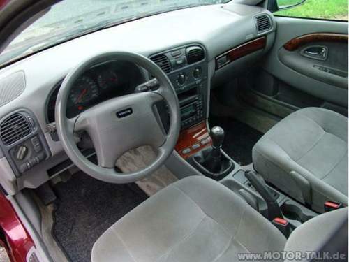

Ach ja er hat Sitzheizung....hier noch ein Bild vom Innenraum
Vielleicht kann man erkennen, ob er Tempomat hat....

Tempomat erkennst du am Blinker-hebel, ist so ein Schieber und ein ein Knopf am Ende des Hebels.
Was stört dich am BC? Hast nur einen Drehregler über dem Radio und eine kleine Anzeige unten Rechts beim Tacho. Sonst siehts gleich aus mit oder ohne BC. DSA ist eine Traktionskontrolle, schalter befindet sich unter dem Aschenbecher zwischen den beiden Sitzheizungen.
Tempomat hat er, DSA nicht!
Matten passen zur restlichen Farbe des innenraums nicht xD
Beschreibungen traue ich mittlerweile kaum noch, den oft werden zu viele Extras oder zu wenig Extras aufgelistet.
Deshalb nach Fotos und den vorhandenen knöpfchen über ausstattung urteilen 🙂
