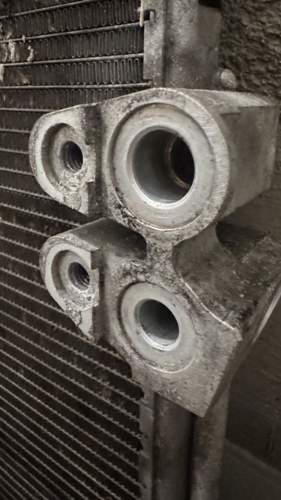

Kurze Frage für die, die schon mal ne Klima beim V gemacht haben.
Gibt's Kondensatoren im retail, die auch die Vertiefung an den Haltebolzen (Foto linke Löcher) haben? Habe schon zwei bestellt aber die Leitungen passen nicht, weil zu hoch, trotz original A4478350070 & Fin W447813 Nummern.
Falls einer das schon mal hatte, wäre ich froh um eine Info, bevor ich doch noch zum freundlichen scheißern muss.
