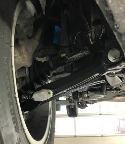

Ja, stimmt. Die Bremsleitung musste ich abschneiden und ein neues Stück einsetzen. Da war nichts mehr zu wollen. Ging aber ruckzuck, dank Schnellverbinder. Die Handbremse hat jetzt Topwerte, der TÜV hat sie nicht beanstandet. Mich stört es allerdings, dass sie nach wie vor nach hinten keinerlei Bremswirkung zeigt. Außerdem hat er das Traggelenk vorne rechts beanstandet. Da hab ich jetzt auch nochmal eine Frage: Ist es richtig, dass man das Traggelenk nicht einzeln bekommt, sondern den kompletten Dreieckslenker tauschen muss??
Gruß Klausi
Traggelenk lässt sich nicht einzeln wechseln.Querlenker tauschen ist beim V70 ja kein großer Akt, wenn Du die 3 Bolzen Variante hast.
Querlenker
@chrissA4: Tut da nich' Fett (# no- Kupferfett 😁) an den Lenkanschlagsbegrenzer gehören?
Gruß Philipp
@chrissA4 schrieb am 19. März 2020 um 16:19:30 Uhr:
Ja, drei Bolzen. Hab mich nur gewundert, da ich es nicht kenne dass man den ganzen Dreieckslenker auswechseln muss. Hat mich 1860 SEK gekostet.
@Alsen schrieb am 19. März 2020 um 18:10:13 Uhr:
Gruß Philipp
Hat er 😉
