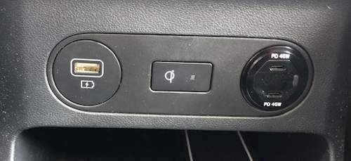

Also nur zur Info: Ich habe ihn jetzt getauscht und statt einem USB-A Lader auf der Beifahrerseite 2 PD USB-C mit jeweils 45W. Den Stecker konnte ich nicht finden, aber zumindest einen, bei dem die PINs passen. Das Ausbauen ging recht einfach, weshalb ich dann keine Hilfe brauche.

Letztlich habe ich das hier eingebaut, weil die Leistung der anderen Lösung am USB-C zu eng ist, um etwa eine Switch oder ein Laptop darüber anschließen zu können. Diese Variante hier bietet kein USB-A, dafür habe ich aber noch auf der Fahrerseite den Anschluß. Vielleicht tausche ich den aber auch noch gegen die Variante aus dem Ausgangspost. Bilder müsste ich noch machen. Wenn aber Interesse besteht, dann liefere ich die noch nach.
Vielen Dank für die Info. Wäre klasse, wenn Du noch ein Bild der fertigen Lösung einstellen könntest.

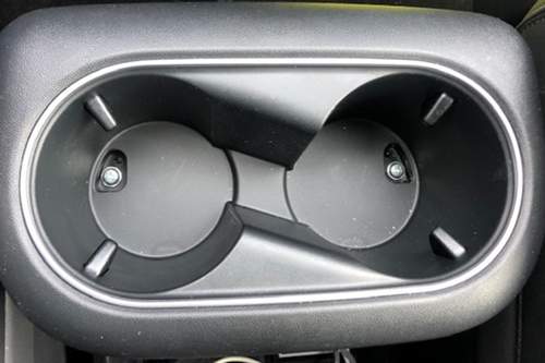

Also hier die versprochenen Bilder.
In den Becherhaltern ist ein Gummiteil drin. Das kann man mit einem praktischen Griff einfach rausheben. Dann müssen die beiden Schrauben entfernt werden und das gesamte Plastikteil kann mit sanfter Gewalt heraus geklippt werden.
Dann kommt man von oben recht bequem von hinten an die Blende dran. Da sind oben 2 Entriegelungen und entsprechende auch von unten. Außerdem sind rechts und links jeweils noch 4 Halterungen. Danach kann die gesamte Blende rausgenommen werden, inklusive den beiden USB-A Anschlüssen und der Anzeige fürs Qi Laden.
Um die originalen Stecker und Kabel nicht zu beschädigen und später wieder zurück wechseln zu können, habe ich den USB-C Lader mit einem Stecker JST-XH 4polig verbunden. Bei diesem muss man etwas abschneiden, da die Verriegelung nicht passt. Aber die untere Wanne und die PIN Abstände passen ganz gut.
Becherhalter vorne
Blende mit USB-C Ladegerät
