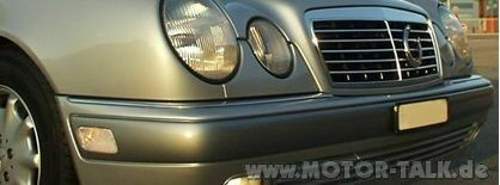

ich bräuchte die Teilenummern für die US- Stoßleisten ohne PDC für den 210er VORMopf.
Dann noch eine frage: Woher bekomme ich die weißen Leuchten? Die orangenen gefallen mir nicht.

Wie sehen die denn aus ? Habe ich bewusst bei dieser Baureihe noch gar nicht gesehen ! Hast du zufälligerweise Fotos ?
Sehen so aus:

Kann sein. Ich wollte nur zeigen, was mit US-Leisten gemeint ist. Sieht dann so aus.
Us-leiste

Der US-Stoßfänger für die Modelle von 1996-1999 besteht aus mehreren Teilen. Das größte davon ist der "front bumper face bar" (Nr. 1 im beigefügten Diagramm), Teilenummer 2108805870. Dazu kommt der "protective strip" (Nr. 11 im beigefügten Diagramm), Teilenummer 2108850121. Dies ist die Version ohne Parktronicsensoren. Das Diagramm ist ein nicht ganz präzise; die Blinkerleuchten sind dort gar nicht zu sehen, während die Parksensoren angezeigt sind. Die genannten Teilnummern stimmen dennoch.
Dazu kommen allerdings einige weitere Teile--energieabsorbierende Schaumprofile, Klemmen und Clips, Zierleisten etc.--um den Stoßfänger zu komplettieren. Ich weiß nicht, wie genau die europäischen Stoßdämpfer aufgebaut sind und welche dieser Teile Gleichteile sind.
Und ja, die Blinkerleuchten sind im Original orange.
Ist alles gleich nur die Nr. 11 ist anders, hat eben die Löcher wo die Lampen rein kommen. Alles andere kann bleiben wie es ist. wäre ja auch total unwirtschaftlich nur wegen zwei Lampen eine komplett anderen stossfänger zu konstruieren.
