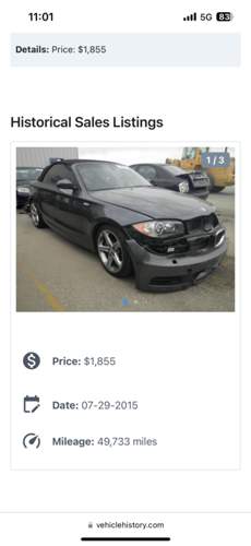

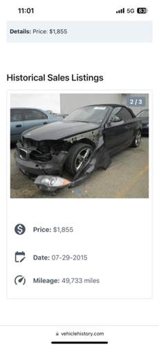

Hallo ich wollte mal fragen ob ihr das gut findet oder ich die Finger davon lassen soll, viel steht da nicht aber ist halt ein US Import, was soll ich alles nachfragen bei dem Händler?

Der Unfall sieht eigentlich nicht schlimm aus. Aber ohne Händler-Garantie. Niemals.
Ich habe nur einen 2,0 l. Aber der hat ständig was. Injektoren, Zündspulen, Kraftstoffpumpen, Kette, Ventilsteuerung, NOx, Lambda, Drallklappensteuerung.
Wenn man da nicht wenigstens 6 Monate nach Kauf abgesichert ist bis man einen eigenen Überblick über den Fahrzeugzustand hat. Himmelfahrtskommando.
Und dann ist er auch arg verbastelt.
sehe ich das richtig, die Bilder des unfalls sind von 2015...wer weiß, wo das Auto dazwischen war...
Wie schon mehrfach geschrieben wurde: Hände weg und weitersuchen nach einem Fahrzeug aus seriösem Vorbesitz oder vertrauensvollen Händler mit gesetzlicher Gewährleistung.
