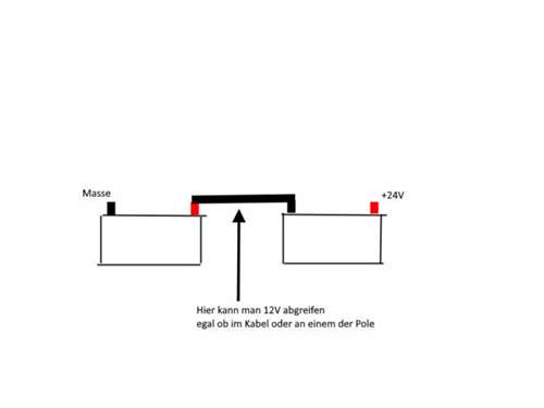

Das müßte dann der 6.2 detroit diesel sein . Bist du sicher , das er korrekt vorglüht ? Summt es dabei , oder wurde die Glühanlage mal umgebaut ?
Die Entlüftung passiert über den Dieselfilter , der in Fahrtrichtung rechts an der Firewall hängt .
Es führt ein Kabel zur Stanadyne Pumpe , nämlich zum Abschaltventil . Kann sein , das dieses defekt ist .
Das kannst du messen .
Du wirst aber nicht drum herum kommen im Manual zu lesen ! Leg dir ein Wörterbuch daneben , das wird schon !
Wenn alles stimmt an diesem Motor , springt der nach 15 sec. Glühen auch bei - 20 ° zackig an .
Der dürfte noch eine mechanische Pumpe haben, von der aus 8-Leitungen zu den Einspritzdüsen gehen.
Diese Leitungen mal lösen und sehen, ob Diesel rauskommt, wenn gestartet wird.
Wenn da nichts kommt, kann es sein, dass das Magnetventil vor der Pumpe nicht öffnet.
Evtl. ist noch eine elektrische Vorförderpumpe im Tank oder zwischen Tank und Einspritzpumpe. Diese auch Prüfen.
Die Vorförderung kann auch eine mechanische Pumpe sein, die wäre dann da, wo sonst die Benzinpumpe sitzt.
Und auf die Spannung achten. US Army läuft mit 24V,zivil mit 12V. Da wird teilweise durcheinander geworfen, weil es gleich aussieht.
Ja, die Stanadyne dieser Bj. sind mechanische Pumpen und ja , auch die Vorförderpumpe ist eine gute
alte mechanische . Die sind allerdings seltener ursächlich .
Vlt. stellt der TE ein paar Bilder vom Motor ein .

Wenn die Vor.-Pumpe gut ist, kanns meiner Meinung nach nur noch das Magnetventil sein.
Wenn das Alte ein 24V-Ventil ist, kann man auch ein 12V-Ventil einbauen,
muss aber dann über ein Relais angesteuert werden.
12V hat der Wagen in dem Kabel zwischen den Batterien, siehe Skizze.
24V Batterie
24V hatten imho nur die CUCVs . Ja , wie schon geschrieben , ich tippe auch auf das Abschaltventil .
Der Motor scheint ziemlich verbastelt ......
