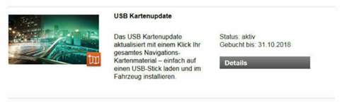

lt. Homepage geht ein Update über Download und USB-Stick
https://www.bmw-connecteddrive.de/.../storeDetails?...
gebucht bis 10.2018
Leider finde ich den Link für den Download nicht. Die BMW Hotline kann mir auch nicht helfen :-(
Kann mir jemand den Tipp geben?

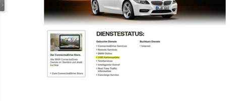

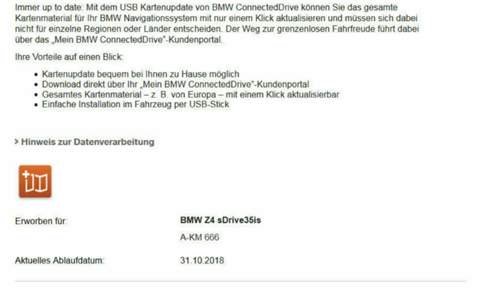

hier eine paar Screenshots von der ConnectedDrive Seite...
@mick070 Interessant ist, das mein BMW Händler meint, dass für den E89 noch kein Update 2016-1 verfügbar ist...
Dienststatus
Immer-up-to-date
Usb-kartenupdate

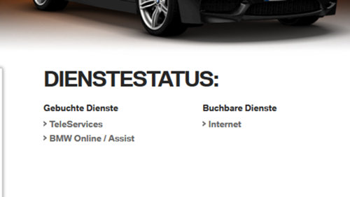

Was soll ich sagen, dein Händler wird wohl nicht ganz richtig liegen. Das Map-Update ist nicht fahrzeug- oder modellbezogen, sondern SA-bezogen. Wer das CIC hat, kann's kaufen und den FSC generieren, s. mein Link zu BMW-Baum.
Bei mir sieht die Liste unter "Dienstestatus" aber nicht annährend so voluminös aus wie bei dir, wobei sich aber bis auf "Map-Update" alle Dienste deines E89 hinter meinem "BMW Online/Assist" verstecken dürften.
Dienste
