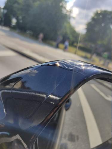

Ich habe vor knapp einem Monat mein Auto folieren lassen. Eigentlich bei einem von Folierer, bei dem auch Mercedes seine Autos folieren lässt und von dem ich gute Arbeit gesehen habe. Leider bin ich sehr unzufrieden mit der Arbeit und wollte mal eure Meinung dazu hören. An mehreren Stellen löst sich die Folie (siehe Bilder) und mir wurde gesagt, dass sowas leider manchmal passieren kann und ich vorbeikommen soll, damit die Folie befestigt werden kann. Jedoch wollte ich euch fragen, ob es wirklich sein kann, dass eine Folie sich so schnell ablöst oder ob das einfach schlechte Arbeit ist. Leider weiß ich auch nicht, ob er persönlich die Folie angebracht hat oder ein Mitarbeiter.
Ich habe ehrlich gesagt Angst, dass ich mein Auto vorbeibringe und es nach einem Monat wieder genauso aussieht, zumal ich in der Zeit der Reparatur dann auch kein Auto habe und das sehr störend ist. Jedoch weiß ich nicht, ob ich mein Geld zurückverlangen soll oder kann, wenn ich nicht ein Mal die Chance gebe, es zu reparieren. Probleme habe ich an Front und Heck, seitlich ist alles gut.

(Die Stelle vorne am Scheinwerfer ist mir als Erstes aufgefallen. Danach habe ich mich dort gemeldet und mir wurde ein Termin angeboten. Die restlichen Stellen habe ich heute entdeckt und war ziemlich erschrocken)

Ich habe nämlich auch gerade das Problem, dass bei meiner folierung komplett gepfuscht wurde (siehe Bilder).
Der folierer will das alles jetzt ausbessern, aber ich bezweifle, dass die Arbeiten ohne Lackkratzer gemacht wurde und dass es beim 2. Mal nicht so wird, wie ich es mir erhoffe.
