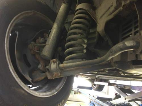

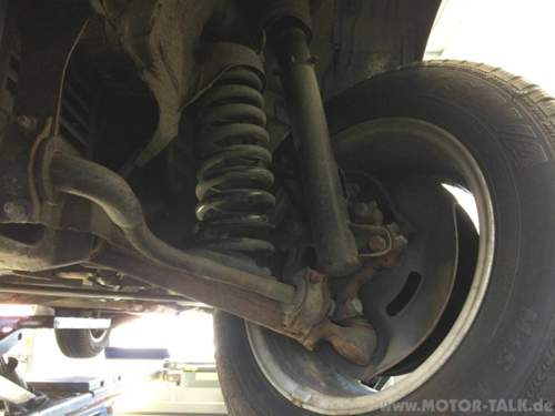

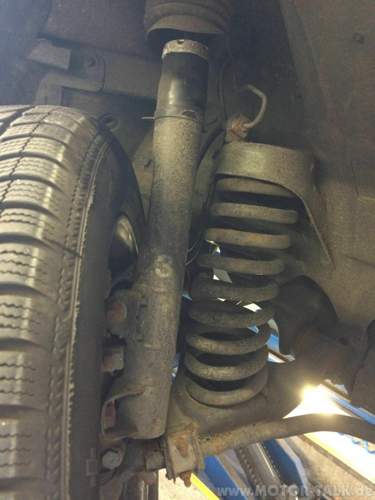

Guten Abend Forumgemeinde,
ich möchte euch hier ein paar Fotos von der Unterseite eines A124 zeigen und bitte euch um eine sachdienliche Meinung, ob der Zustand für ein A124 mit 50tkm/Bj.1995 (Mopf2) so normal ist.
Der Unterboden ist ansonsten im ansehlich und guten Zustand.
Die hinteren Achsaufnahmen usw. sehen sehr gut und sauber aus, wie auch der Rest des Unterbodens..
Nur eben die Anrostungen an den vorderen und hinteren Achsteilen wie:
Querlenker, Achsschenkeln, Stabi ... usw. (wie auf den Fotos ersichtlich) und die Köpfe der cabriotypischen Versteifungsstreben.
Ebenso ist das Differenzialgehäuse Ölverhartz, aber vermeintlich trocken. Es ist nur ein leichter Ölfilm spürbar aber man sieht keinen Öltropfen auf dem Boden. An den Antriebswellenmanschetten könnte man meinen diese seien kaputt und es sei Fett ausgetreten, aber es handelt sich wahrscheinlich auch um verharztes Diff.öl., da sich der Belag daran fest anfühlt.
Hat das Fz. feucht gestanden oder ist die schwarze Lackierung der Teile so schlecht?
Sollte man die orig. Teile austauschen oder aufbereiten? Mit welchem Betrag müsste man rechnen bei Austausch der Teile?
Freue und bedanke mich für eure Meinungen und Ratschläge.

Also mein 95er E 220 sah bei 200.000 km und 15 Jahren Alters damals nicht schlechter aus.
Diesen Kantenrost an den Bauteilen habe ich bisher immer nur bei Mopf 2ern gesehen. Weder mein 126er noch mein Mopf 1 jetzt sehen so aus, insbesondere auch was Rost an Schrauben und Schweißnähten betrifft.
Wirklich schlimm sieht das bei Dir aber auch nicht wirklich aus.
Also ich hab auch schon Mopf1 so gesehen...aber im Durchschnitt hast du Recht. Mopf2 sind da gefühlt irgendwie anfälliger.
Es kommt imho stark darauf an wo ein Auto sein Leben lang bewegt wurde. Hier im Südwesten in Mittelgebirge wird im Winter viel Salz gestreut, während man z.B. im Rheintal davon eher geschont bleibt.
Die Bilder sehen für mich normal aus, wenn das Fahrzeug ganzjährig in Gebieten mit viel Salz unterwegs war, oder aber es stand oft in einer schlecht belüfteten Garage. Gibt nichts schlimmeres als ein (salz-) feuchtes Auto in eine schlecht belüftete, evtl noch warme Garage zu stellen.
Optisch unschön aber technisch unbedenklich - vorausgesetzt die kritischen Punkte an der Karosserie sind nicht betroffen. Und hey...die Karre ist 22 Jahre alt! Früher waren Autos nach 10 Jahren weggerostet.
Nicht schön, aber auch nicht wirklich schlimm - ist bei meinem 94 Cabrio genauso.
Alles rostige abbürsten und mit den verschiedenen Fluid-Film-Viskositäten bearbeiten.
Mein Cabrio hat einen gut durchlüfteten Stellplatz und wird nur noch bei Schönwetter bewegt.
Unterbodenwaesche > ATF spruehen > mechanisch entrosten (Drecksarbeit) > Rostschutz nach Wahl.
Dann isser wieder fein... 🙂

Also mit nur 50.000km hat der nicht gut gestanden, da habe ich die letzte Zeit deutlich bessere Autos mit weniger Rost gesehen, wobei das alles rein kosmetisch ist, ich würde das zur Kenntnis nehmen und nix dran machen...

nicht schön, aber normal. grob entrosten und dann großzügig Mike Sanders drauf verteilen und mit Föhn einarbeiten. Dann rostet es nicht weiter, bleibt aber durch das Sanders gut sichtbar, falls mal was sein sollte.

Der Rost ist rein kosmetisch, wenn man mal die Achse macht, kann man die Teile (die dann noch über bleiben) sandstrahlen, grundieren und lackieren, Schrauben/Muttern/Scheiben neu zinken, aber ansonsten sind die so dick, die Rosten doch nicht durch ^^

Der sieht doch perfekt aus, für 22 Jahre wie geleckt.
Einfach so lassen, regelmäßig Unterbodenwäsche und danach trocken fahren....
