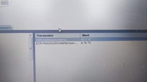

Moin,
war grad nochmal mit der VIDA an meinem XC, da die letzten Tage die Standheizung nicht mehr wollte.
Dachte schon der Thermoschalter hätte wieder die Biege gemacht, aber dem war nicht so.
Gelgentlich läuft die an, geht aber zügig wieder aus.
Also eben die VIDA ausgepackt, und mal ausgelesen: Keine Fehlercodes.
Als ich die Live-Daten aber angeschaut hab, hab ich den Fehler vermutlich gefunden:
Das CEM meint die Kiste hätte ~80°C Kühlmitteltemperatur (Der Wert fluktuiert um ~2° plusminus). Das ECM hingegen zeigt die korrekten ~ 6°C an. 😕
Kühlmitteltemperaturanzeige zeigt korrekt nen kalten Motor an.
Hat der D5 irgendwo noch nen anderen Kühlmitteltemperatursensor?!
Hab in der VIDA nix gefunden...
Danke schonmal!

@Antriebswelle133795 schrieb am 8. April 2023 um 12:22:39 Uhr:
Dann ist der Thermosensor in der SH defekt. Gibts zum Einlöten einzeln beim Freundlichen. Richtung egal.
Nicht abwimmeln lassen, das Teil gibts!
Es kommen nur ein paar Tropfen raus. Den neuen etwas mit Silikonfett einschmieren.

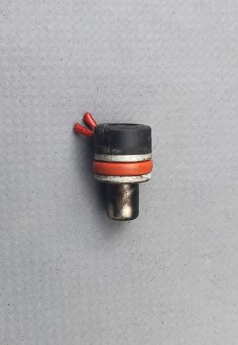

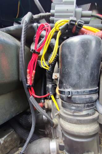

Kurzes und schmerzloses Update:
Neuer Sensor ist drin, Standheizung läuft 😁
Kurzfassung:
- Scheinwerfer raus
- Stoßstange ab (normal: Super easy. Hatte aber natürlich nicht mehr die Extraljus aufm Schirm, also flux nochn Stecker dazwischen gecrimpt)
- Deckel an der Standheizung ab
- Umgebung säubern
- Ein paar Tropfen passendes Öl auf den Geber
- Am Geber ein bisschen Wackeln
- Wieder abwischen
- "Raus-Rein" 😁
- Verkabeln
- Alles Retoure
- Feddich 😎

Übeltäter
Fast fertig verkabelt
