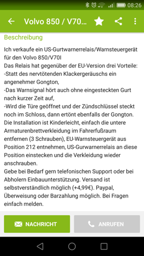

Ich habe das Relais in Europa noch nie angeboten gesehen. Mit der Teilenummer könnte man bei Volvo mal anfragen (9148748). Allerdings dürfte das wesentlich teuer werden als die ebay.com-Variante , wo ich das Teil für ein paar Dollar auch her habe. Manchmal braucht man etwas Geduld beim suchen, nicht alle Amis schicken Wahre nach Europa.
Wie ´Stuntmaennchen´ schon sagte: Das Relais kann man 1:1 zu ersetzen (Fussraum Fahrerseite, Abdeckung unter dem Steuerrad entfernen. Ich glaube, es ist Relais 212 - ohne Gewähr).

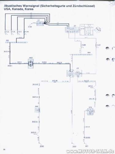

Was anders ist: Die roten anschnallkontrollen gehen nicht ? Aber wenn die Fahrertür offen ist und der Schlüssel steckt ertönt ein schmeichelnder Gong. Und die ZV ist anders. beim öffnen mit der FB geht erst nur die Fahrertür auf. dann nochmal drücken und die anderen Türen öffnen.

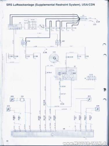

@eigen 2:
vielleicht kannst du mir die Pläne mal schicken danke

Gongrelais
Das Relais habe ich neulich bei Ebay Kleinanzeigen gesehen und gekauft und an dem Steckplatz wo das nervige Klackerrelais steckte getauscht. Es funzt wunderbar und ist viel angenehmer.
Img-mt-5909430425497878919-screenshot-2016-05-06-15-40-05
Img-mt-576368093110244417-screenshot-2016-05-08-08-26-39
Ich hab von den Relais noch welche da, siehe Marktplatz... 😉
