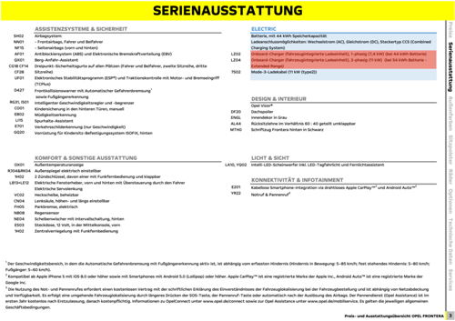

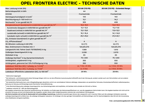

Den Frontera BEV gibt es jetzt auch mit größerer Batterie für 2.200€ Aufpreis. Was bekommt man dafür? Neben der größeren Batterie auch den 11 kW On-Board-Charger (Aufpreis sonst 500-700€). Das wirkt sich auf die AC Ladezeiten auf.
Welche Erklärung gibt es für den geringeren Verbrauch? Eventuell eine andere Batteriezellenchemie?

Ich vermute - ohne das ich in irgendeiner Weise vom Fach bin -, dass es an den deutlich geringeren Beschleunigungswerten bei nahezu gleichem Leergewicht liegt.
