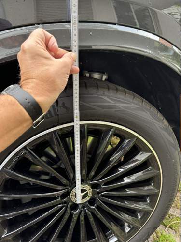

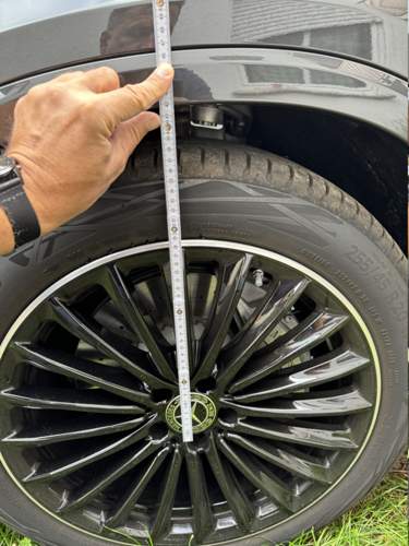

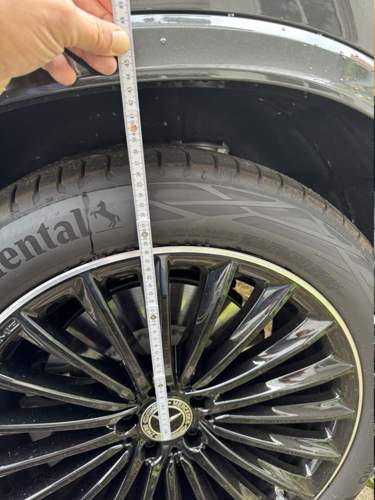

Kann ich gerne machen, sobald ich wieder dort bin.🙂
vielen Dank @Swissbob
Ich hoffe ich habe es richtig fotografiert, so 1/2 cm kann schon abweichen. Die höheren sind im Komfortmodus, die geringeren Abstände im Sportmodus. Passt wohl so mit der Aussage von Mercedes, dass beim Technik Paket im Sport Modus 1,5 cm tiefer ist. Auf dem Foto vom Fahrzeug ist Sportmodus.
Gruss Jeykey
+2
Vielen, vielen Dank @Jks, dass Du Dir die Mühe gemacht hast das abzumessen und hier reinzustellen, Du hast mir sehr damit geholfen!
Es sieht so aus, als wäre bei der AIRMATIC die Einstellung SPORT in etwa so hoch wie das normale "Stahlfahrwerk", Stellung Comfort ganz klar viel höher.

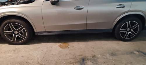

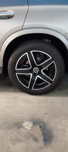

@Logik2, ab Mitte Nabe gemessen VA 44,5 cm + HA 45,5 cm. GLC 300 mit Airmatic, Stellung *Comfort*. Bj. 02/24.
Radgröße VA 235/55 R 19 und HA 255/50 R 19.

Danke dass Du Dir die Mühe gemacht hast @Belehm
je mehr Werte und Meinungen ich habe, desto besser.
Der Verkäufer bei MB sagt, dass die Airmatic Fahrzeuge und die normale "Stahl gefederten" gleich hoch sind.
Nachdem was ich bisher gemessen habe ist dem nicht der Fall, denn die "normalen" haben im Neuzustand ~ 43 cm vorne.
So weit wird der mit Airmatic wohl so gerade in der Stellung SPORT "herunterkommen".
Eines habe ich noch vergessen:
Wenn ich das richtig lese handelt es sich bei Deinem um KEINEN PLUG - IN - HYBRID.
bg Tommi
@Belehm schrieb am 26. September 2024 um 20:57:42 Uhr:
@Logik2, das Fz. ist ein reiner Benziner.
